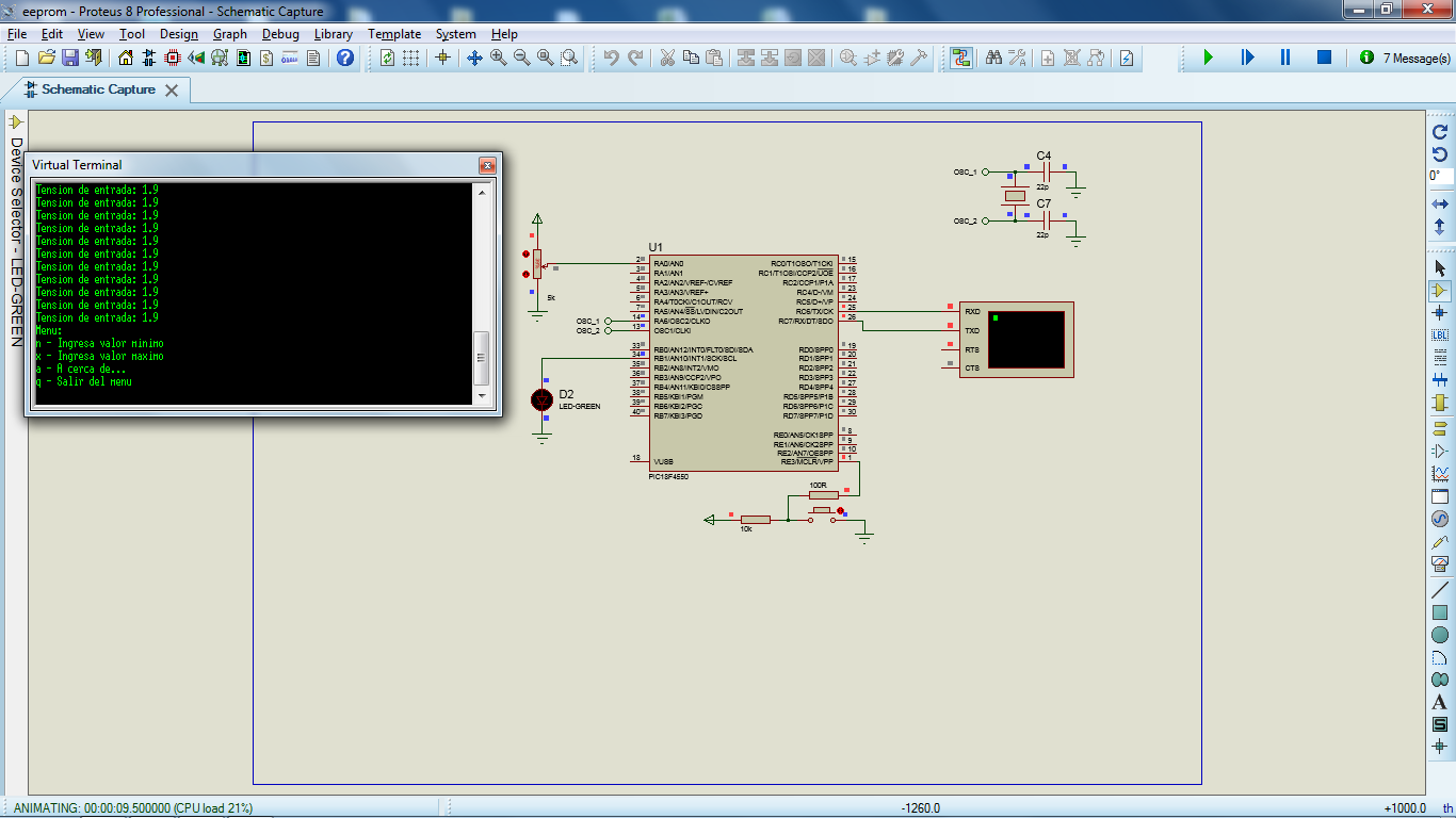

« Respuesta #4 en: 25 de Julio de 2016, 21:05:37 »
Bueno,pues voy por partes..
Lo de la eeprom por lo pronto tiene que esperar..
Hoy e logrado entrar al menu de configuracion,pero no logro entrar a los case.

« Respuesta #6 en: 27 de Julio de 2016, 09:12:56 »
Gracias KILLERJC, me ah servido mucho tus aportaciones acerca del tema. Por fin a quedado como lo pensé.
Aquí pongo el code:
- Lee el adc de 0 - 5V
- Con (q) entras a configurar rangos max y min de una ventana de control on off por medio del hyperterminal
- Guarda esos valores modificados   en la EEPROM.C
 Cualquier mejora es bienvenida, amigos.
