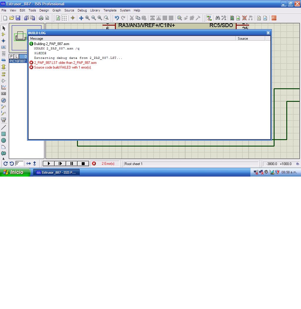

Hola amigos tego el proteus 7.7 son sp2 instalado en windows wx con SP3...........recien comenzo este problema que solia resolverlo pero ahora nada...............la carpeta esta en C: y el nombre de usuario es PC: pero arroja este error

Si conocemos bien lo que tenemos y lo sabemos usar......se haran hasta cosas que e veces aseguran son imposibles

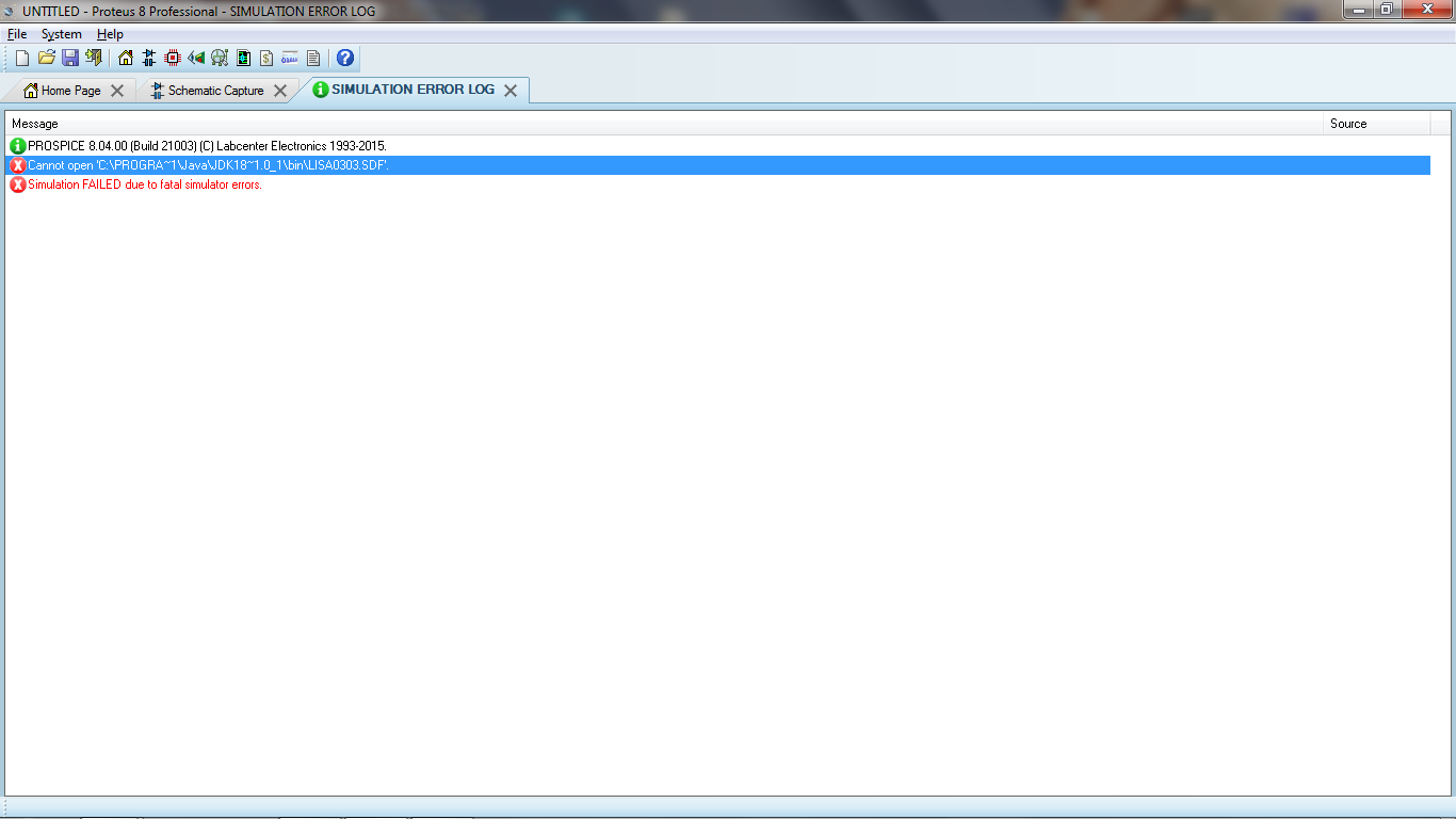

Hola compañeros yo tengo un problema similar, actualmente con logro hacer simulaciones de ningún tipo.
Me aparece el siguiente error:
Cannot open 'C:\PROGRA~1\Java\JDK18~1.0_1\bin\LISA2503.SDF'.
Simulation FAILED due to fatal simulator errors.
eh puesto los archivos en el disco C, no tengo nombre con tildes como manifiestas, que deberia hacer ????
(48.66 kB, 1366x768 - visto 1716 veces)
Por favor ayudaaaaaaa!!!!!
