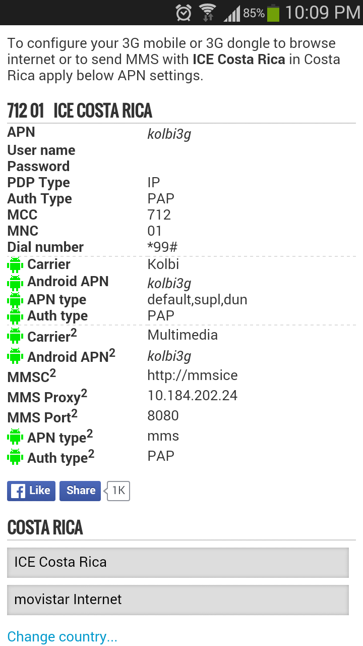

Tengo entre manos un desarrollo con el modulo SIM900 que va a ser utilizado en Costa Rica con un SIM de kolbi y lo que estoy intentando averiguar es como configurar el APN (url, user, pass). Alguien ha trabajado con esto?

Quieres saber los comandos o las datos de la red?
Uma búsqueda rápida arrojo los datos del apn.
No tiene admin ni pass.
Adjunto imagen.

Genial, usan proxy. A implementar eso y a probar jaja
Gracias!
