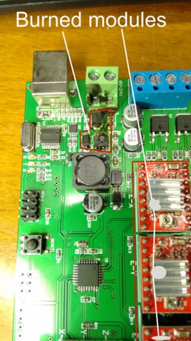

Compre una cnc china, se me ha quemado la placa base con atmega 328p y controladores 4988Et de 3 axis.
Podrian ayudarme a sustituir esa placa. No tengo mucha idea del asunto.
Gracias

« Respuesta #2 en: 25 de Septiembre de 2016, 07:56:19 »
Si me dices que datos necesitas y los conozco, te los pasaria
Estoy intentando subir una imagen

Hola biotec, y no sería más sencillo reparar esa placa, aparentemente se a quemado la parte de la fuente (la más fácil), por ahí es más sencillo que hacer todo nuevo.

« Respuesta #4 en: 25 de Septiembre de 2016, 12:53:51 »
Tiene que haber algo mas quemado, ya que las placas de los controladores, al menos 2 de ellas, tambien vi como humeaban por lo que deduzco que la averia es mas gorda.

« Respuesta #5 en: 25 de Septiembre de 2016, 17:08:21 »
Como te indica Chaly29 lo primero seria intentar reparar la fuente y despues ver que mas cosas puede haber averiadas. Muy probablemente podrian estar averiados los controladores de los motores, que son los que mas potencia manejan, aunque no hay garantia de que no se haya dañado la parte logica de la placa.
Otra opcion es que contactes con el vendedor y veas la posibilidad de que te proporcionen la placa como repuesto.
