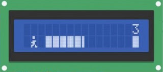

Hola! buen día, necesito ayuda para poder hacer un juego igual al que dejare en el enlace en CCS, es un juego de saltar los objetivos, con su respectivo conteo de puntaje.
Enlace del juego presione http://miarduinounotieneunblog.blogspot.com/2016/02/juego-runner-scape-con-display-lcd-1602.html
Mis problemas son:
-Generar los cuadros "aleatorio" de la parte inferior
-Como detectar un choque del la figura.
Uso CCS y no comprendo como realizar esas acciones, por eso les pido mas menos una idea de como implementarlo, de antemano gracias.
