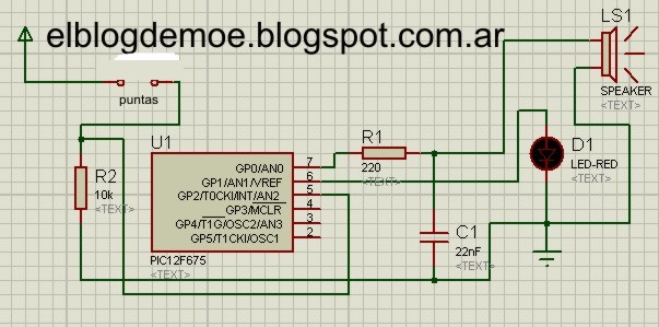

Hola aca le traigo algo de mi cosecha, un probador de continuidad hecho con un PIC 12f675

Hola soymoe, gracias por el aporte y compartir.
Pero, sabes algo? Pues los probadores de continuidad, poseen un "límite" de resistencia a partir de la cual, indican que tal continuidad no existe.
Este límite sabe estar entre los 50 o 70 ohms, si la resistencia se encuentra por encima de dicho valor,  lo indica como circuito abierto, y por debajo, por supuesto lo contrario.
Por el esquema de tu circuito, no creo que tenga implementado este sistema y esto es necesario, porque resistencias mayores a los valores no pueden ser tomadas como "continuidad".

Pues si, teniendo en cuenta el pulldown a masa de la R de 10k (y el pullup de la resistencia interna del pic, si lo ha habilitado) podría variar significativamente .
Ahora, no entiendo para qué gastar un pic, me da pena la pérdida :)
