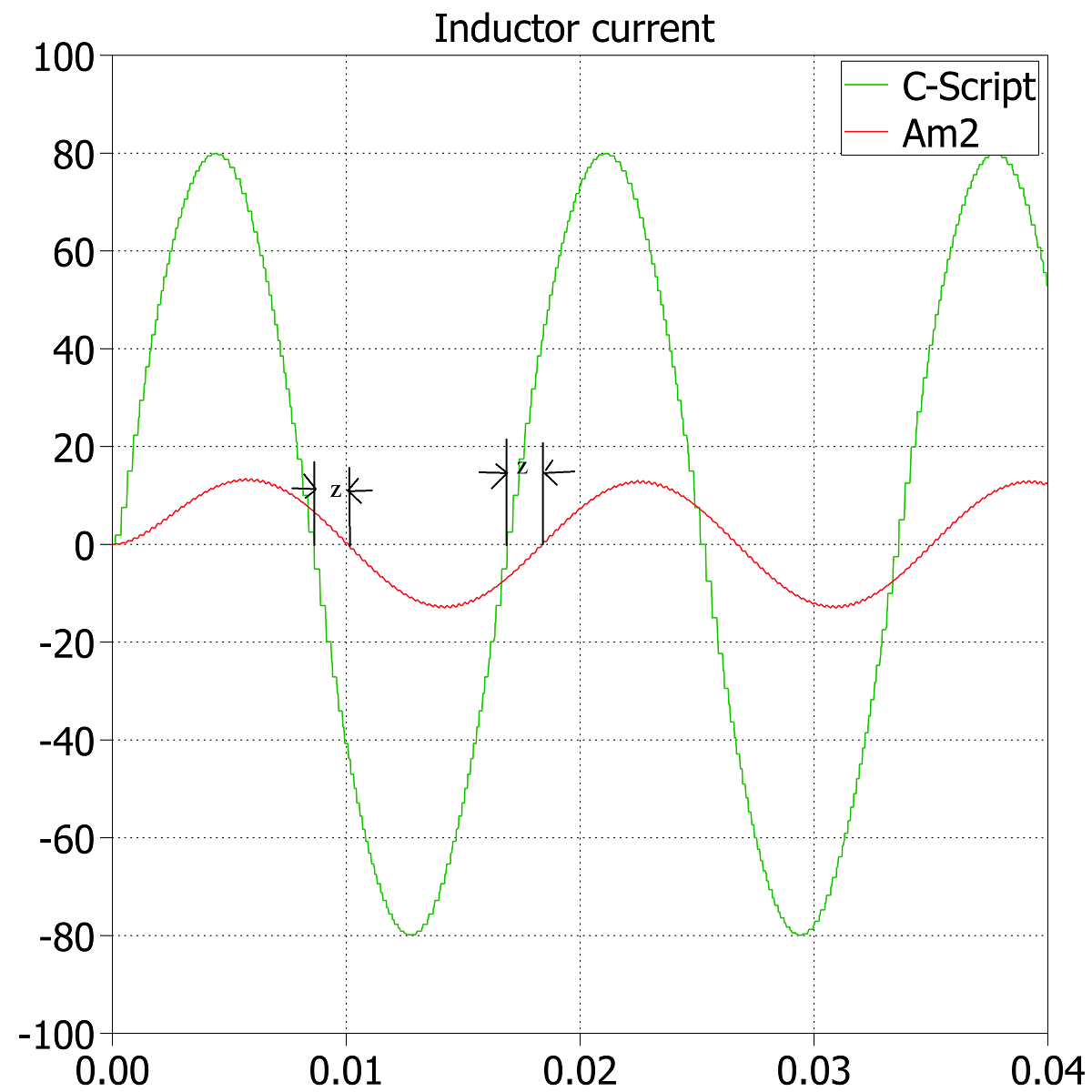

 Me refiero a la corriente en la carga, que obviamente dependera de que tan inductiva sea. En la imagen te muestro el voltaje y la corriente en una carga inductiva y te indico donde estaria las zonas (Z) de problema.

No se si esas zonas "Z" sean tan importantes. Cuando monte todo este sistema en fisico y lo pruebe podre estar seguro. Es evidente que esas zonas se crean por el desfase entre tension y corriente y salvo que la carga sea estrictamente resistiva, siempre existiran en un sentido si es inductiva y en el contrario si fuese reactiva.
De todos modos mi principal problema ahora es solucionar el extraño comportamiento del PWM, como puede observarse en la foto que enlace antes.
Gracias de todas formas por tu colaboracion.
