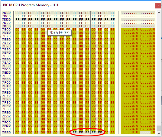

Aunque sigo sin saber qué es Dim wPMADRL.Word ni para qué sirve, la he quitado y he hecho pruebas con el código siguiente:
Dim FlashIndex As Byte
Dim wFlashAddress As Word
Dim FlashByte As Byte
Dim FLASHFORNEXT As Word
wFlashAddress = $7E00
' Erase a block of 16 words in flash memory
For FLASHFORNEXT = wFlashAddress To $7FF0 Step 16
CErase FLASHFORNEXT    'wFlashAddress
DelayMS 50
Next
' Write the bytes to flash memory
CWrite FLASHFORNEXT, [$00,$55,$00,$55,$00,$55,$00,$55,$00,$55,$00,$55,$00,$55,$00,$55]
DelayMS 50
Next
Stop
' Read the bytes from flash memory
For FlashIndex = 0 To  15
    FlashByte = CRead wFlashAddress
    Inc wFlashAddress
Next
Stop
Por extraño que parezca, en mis primeras pruebas (y con este código también) las 2 penúltimas posiciones de la Flash ($7FFC y la $7FFD) que son las que inicialmente quería grabar permanecen inalterables (a $FF), supongo que es un defecto de la simulación de Proteus. La ley de Murphy es implacable.
Con el código anterior, he modificado 512 posiciones sin problema, a excepción de las 2 posiciones citadas y las tres inmediatamente anteriores.
