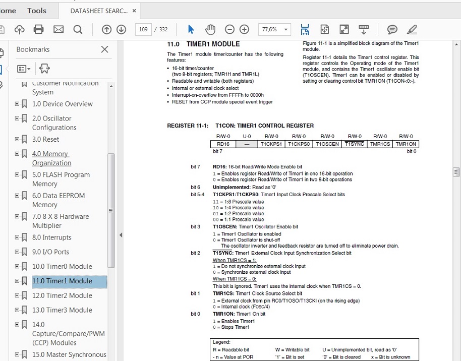

Hola respecto al tema inicial -preguntar por trm1on- sigo igual me parece entender que si fuese el caso
#BIT indistintoNombre = 0x10.1 //haria mencion a TMR1CS
pero no es el caso, estoy seguro porque el supuesto TMR1ON se mantiene siempre a False, aunque este timer1 este actuando, esto lo verifico simplemente verificando su incremento de contador. E visto en general que es a partir de 10h. No lo creo aqui con este pic18f452 ya creo haber modificado esta posicion reservada manualmente a la vez que utilize el timer1 y no paso nada o seria todo muy casual es esta otra saber que posiciones ni debo tocar segun lo que utilize, yo siempre utilice lasa primeras por defecto a partir de 0x0000 Tengo esta tabla si pero ocurre lo mismo en el Timer1 Timer0 los dos tienen el TRMxON en el bit0 ¿pero a partir de donde? Yo por instinto lo primero que e mirado es en -memory organizacion pero esta en ingles y hay muchos apartados ¿puedes decirme donde debo ir en este caqso?
(190.48 kB, 914x716 - visto 416 veces)
Este datasheet es de la familia 18fxx2 aunque tengo otro en castellano especifico a un 18f452 es mas incompleto
Re:TIMER1 No consigo entender que hago mal
« Respuesta #7 en: 18 de Diciembre de 2016, 20:07:48 »
Dije que suponia que usabas un 16F887, si usas ese PIC entonces la direccion es: 0xFCD
#BIT TMR1ON = 0xFCD.0
#BIT TMR1CS = 0xFCD.1
Desconectado Berto
  • Mensajes: 191
« Respuesta #8 en: 18 de Diciembre de 2016, 21:00:40 »
Gracias por la correpcion en el otro dataset ya vi algo de T1CON a partir de FCDh No supe corregirlo, pero ahora siempre marca True, ciertamente este programa esta muy verde y muy liado con lo que escrivi hace meses no e podido dedicarle mucho tiempo pero no entiendo porque inicialmente me da true poniendo solo esto a modo de prueba antes de que se introduzca en el while(1){//principal }

main{
while{
if(puerta!=8){ .....//se abrio puerta exterior de 0 a 7 .... o peor varias
} //okp=1; }ESTO ES LO QUE E QUITADO era por cualquier puerta exterior abierta implica ascensor ocupado + inoperable en //subir o bajar
No importa que Timer0 se cumpla solo cada unos 100ms main() es continuo constante y con solo abrir una puerta exterior ya daba ocupado=true ascensor antes de llegar a Timer0 por eso me parece que esto nunca se cumplia
#INT_TIMER0
void  TIMER0_isr(void){
 if(!okp){//1º IF//int1 okp se refiere a ocupado
   if(puerta==piso){//2º IF //Se abre la (puerta exterior corespondiente == al piso donde se encuentra el ascensor)
   okp=1;//Este Ascensor ya esta "okupado=1" <--SOLO SE CUMLE ESTO Y ENTONCES YA NO VUELVE A ENTRAR EN 2º IF
   f=2;//funcion_2º que va a desempeñar Timer_1 //EN ESTE CASO usuario entro se espera cierre puertas=8.todas_cerradas
   T1=0;//puesta a 0 de contador de espera
  [size=12pt] //ESTA ENTRADA A Timer1 NO SE CUMPLE[/size]
       clear_interrupt(int_timer1);
       SET_TIMER1(1000);
       enable_interrupts(INT_TIMER1); }//delay_ms(2);
//ESTA ENTRADA A Timer1 NO SE CUMPLE Me parece que por una chorrada al estilo "efecto mariposa" ya estaba equivocado de antes ni siquiera entraba en el 1º IF(!OCUPADO) como creia desde principio main() ya puso ocupado=True, Ahora esto al menos ya va
