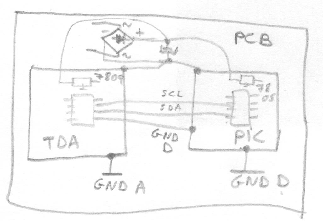

Este me gusta TDA7439DS, lo del microcontrolador es muy interesante, pero de momento me conforma con el TDA.
Ese integrado tiene una masa digital y otra analogica, lo ideal sería usar dos fuentes aisladas galvanicamente y unir las dos masas en un punto cerca del TDA, pero si uso una sola fuente ¿Cual sería la forma de hacerlo? supongo que unidas en el condensador de filtrado principal, de la siguiente manera:
se crea un plano de masa en torno al TDA, otro en torno al PIC, de uno a otro parten las líneas del bus i2c y la masa digital, luego cada plano de masa se une en el negativo del condensador de filtrado principal; y del positivo parte un hilo a un 7805 para el PIC y otro hilo para un 7809 del TDA ¿Correcto?
Gracias!!! un saludo.

« Respuesta #24 en: 06 de Enero de 2017, 10:29:51 »
Hola micro_pepe, a mi forma de verlo, es correcto lo que propones. Asegura un buen filtrado, y de ser posible alguna inductancia hacia el lado del micro. O incluso doble dos rectificadores para un mismo trafo.
