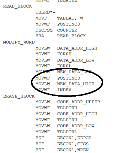

ya tengo las funciones para leer y borrar datos guardados en la memoria de programa, solo me queda la funcion para guardar los datos, esto se me ha complicado un poco y no logro entender correctamente el codigo en assembler que esta en el datasheet del 18f452 y sirve para escribir datos
que es NEW DATA LOW Y NEW DATA HIGH?
es la parte que esta seleccionado a ver si me pueden ayudar

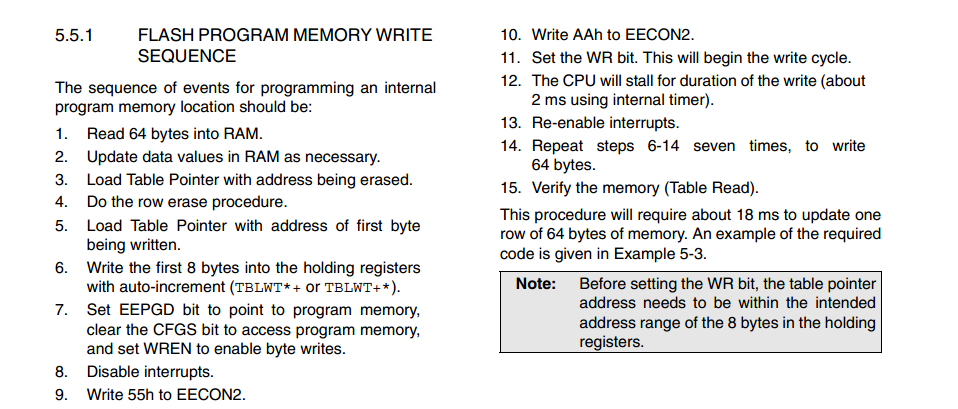

estoy siguiendo esta secuencia que esta en el datasheet del pic 18f452
y el codigo en assembler que hay ahi

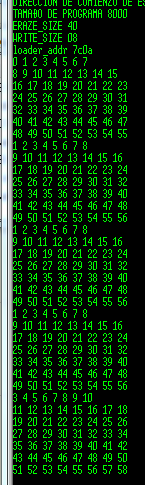

pucha nada, falsa alarma, la rutina de grabar datos en la memoria no graba nada, parece como que la memoria se bloqueara
Desconectado micronet3
  • Mensajes: 288
Re:¿¿¿ write_program_memory() mas complejo de lo que parece ??? *SOLUCIONADO*
« Respuesta #38 en: 19 de Enero de 2017, 15:12:43 »
ahora si lo consegui.
ya puedo guardar datos en la memoria de programa de manera ordenada y puedo volver a guardar en la misma direccion
