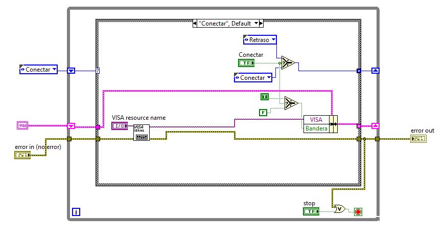

(63.13 kB, 871x463 - visto 1146 veces)
en esta parte selecciono el puerto serie con el que voy a trabajar (que sería el puerto del bluetooth)

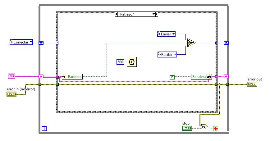

(58.02 kB, 869x454 - visto 852 veces)
pongo un retardo para que se establezca la comunicación

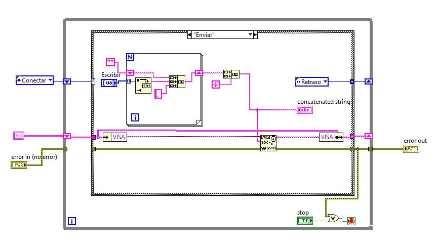

(62.64 kB, 863x496 - visto 912 veces)
Envio 2 datos en formato de string
