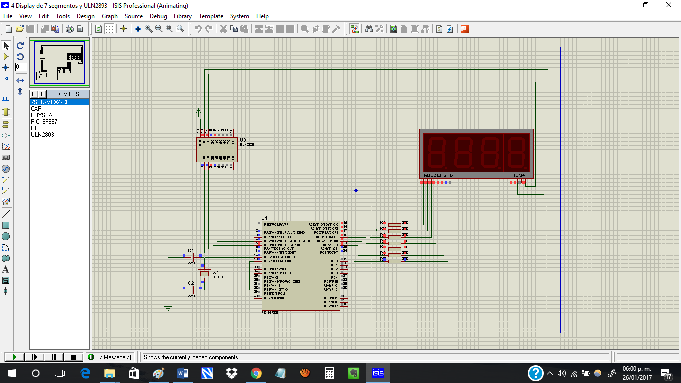

Hola a todos, estoy en periodo de aprendizaje  de MikroC, estudiándolo en el libro “DISEÑO Y SIMULACIÓN DE SISTEMAS MICROCONTROLADOS EN LENGUAJE C” de Juan Ricardo Clavijo Mendoza, he realizado el contador de 0 a 9999, con un display dinámico de 7 segmentos, con 4 dígitos, prácticamente como está en el libro, solo que en vez del PIC 16F84A, lo hago con el 16F887 y cambio el puerto que alimenta, los pines a, b, c, d, e, f, g del puerto B  como el libro, al puerto C y para los cuatro cátodos del display uso el puerto A (RA0, RA1, RA2 y RA3) mediante inversores 7404 o transistores 2N2222 como se indica en el libro mencionado. compilo el programa sin ningún problema y al simularlo en Proteus, si utilizo inversores, se muestran el conteo adecuadamente, pero no ocurre lo mismo, si empleo los transistores mencionados y tampoco si empleo el ULN2803 (arreglo con Darlington), al cual  modifique agregándole el pin 9 GND, pues si lo hago sin esto como viene originalmente en Proteus,  no se muestra nada, ojalá alguno de ustedes, me pueda indicar mi error o cual es el problema y como solucionarlo, mil gracias de antemano por su ayuda y saludos para todos, les anexo el código.

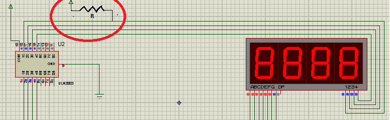

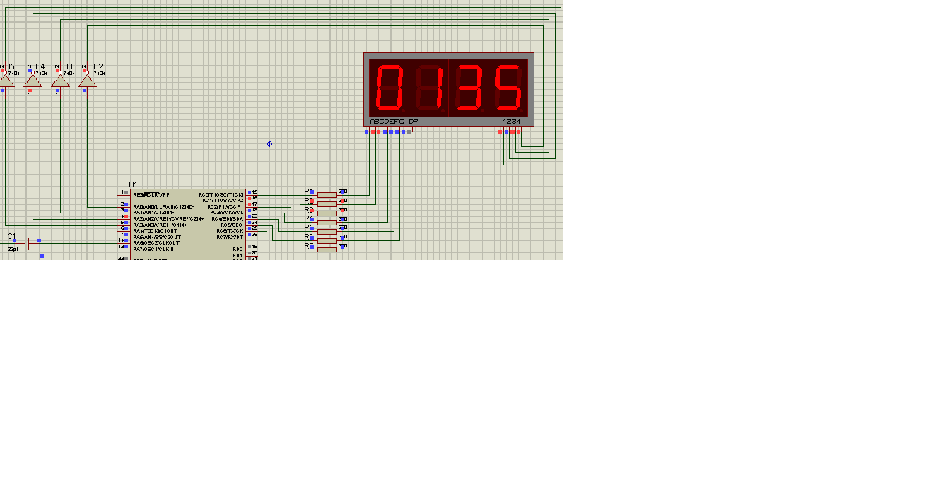

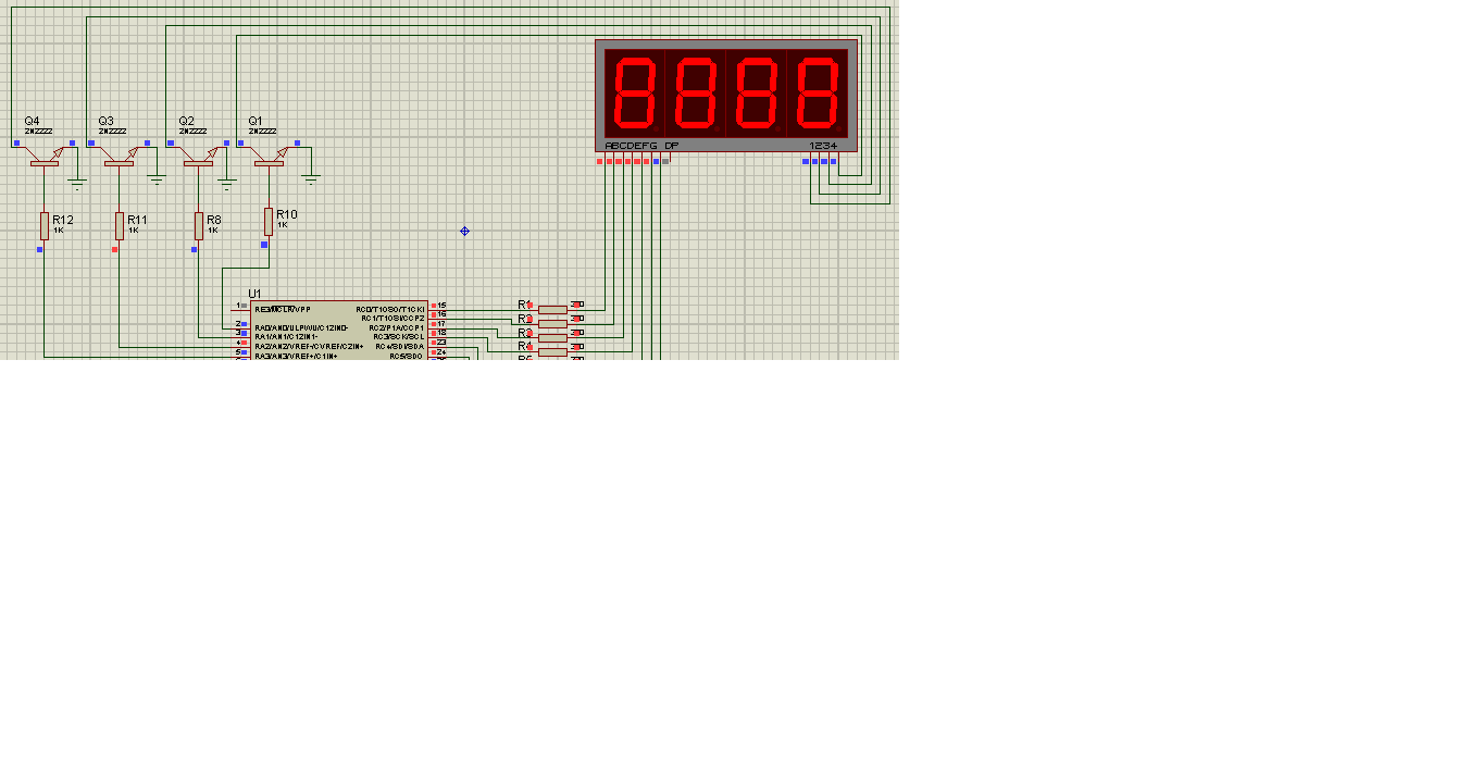

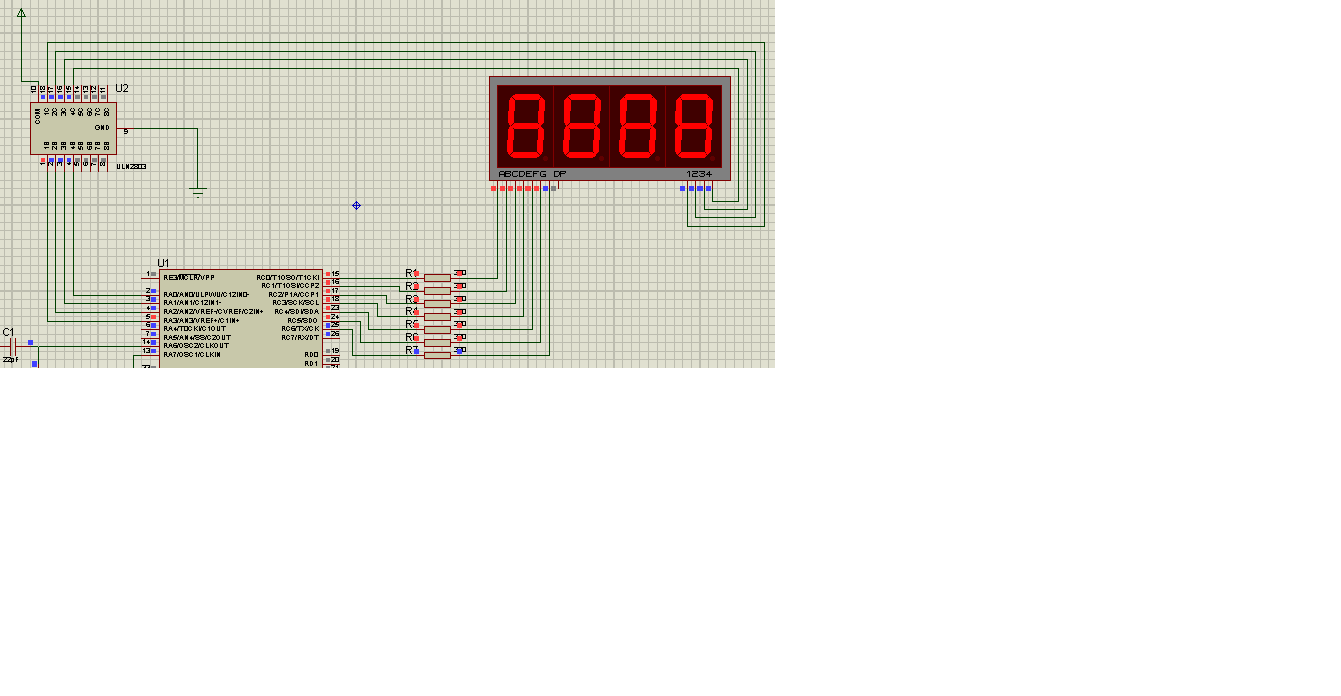

Gracias por contestar,  la imagen 1, con inversores 7404 funciona perfectamente; la imagen 2, con transistores 2N2222 (como lo indica el libro) y la imagen 3, con el CI ULN2803 (arreglo de darlington), en ambos casos ocurre lo mismo mostrado en las imágenes.
Re:Contador en MikroC no me funciona del todo en Proteus
« Respuesta #3 en: 27 de Enero de 2017, 17:45:13 »
Poneles resistencia de pull-up a las entradas del LCD ( lo de los catodos ).
¿Por que?, por que tu inversor puede dar 5V o GND, pero a diferencia del transistor o del arreglo darlington que es el ULN, estos solo pueden contarla salida a GND. Si o si tenes que llevar a un valor positivo en algun momento y ningun de ellos te lo permite.
Pone resistencias desde cada entrada a cada comun del LCD a 5V, y usa una resistencia de 10k, adjunto ejemplo de 1 entrada, deberias repetirlo para todas:
