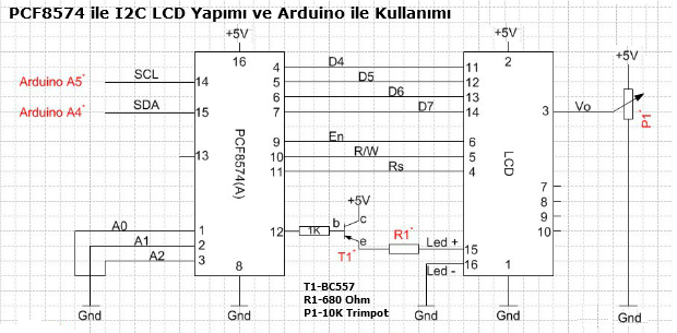

Hola de nuevo.
Tengo un LCD que lleva incorporado un modulo que recibe datos en I2C y los pasa a paralelo al display, pero no se como gobernarlo en Basic Pro, ya que toda la información que tenga solo habla de guardar y leer datos en una memoria externa, pero no menciona nada en el momento de controlar una pantalla. El Pic que utilizo es el 16F88 con oscilador externo de 4 Mhz.
Alguien me prodria ayudar referente al codigo?.
Gracias

Que tal Perla,
No te funciona porque primero no estas inicializando el LCD, tienes que hacer la rutina de inicilizacion, para ello necesitas ver la hoja de datos del controlador del LCD, luego necesitas desarrollar las subrutinas para mandar un dato o para mandar un comando. Por eso te mandé ese link, ahi estan los ejemplos y las subrutinas solo hay que cambiarlas a PIC Basic.
Aqui el link del datasheet del controlador LCD, Especificamente en la pagina 46 esta el diagrama de flujo de inicializacion a 4bits. Que es o que tú necesitas.
http://pdf1.alldatasheet.com/datasheet-pdf/view/63673/HITACHI/HD44780.html

Re:Controlar un LCD alfanumerico con I2C
« Respuesta #6 en: 16 de Agosto de 2016, 16:39:27 »
Que tal Perla,
Otra vez yo. Acabo de recordar que existe un compilador BASIC que es gratuito llamado Great Cow Basic, este ya tiene las librerias para manejar el LCD como tu lo necesitas. Inclusive yo publique algunos ejemplos aquí en el foro. Puedes tomar la libreria y modificarla para PICBasic. Ojala que eso te sirva.
Link del GCB: http://gcbasic.sourceforge.net/
Ese es el link del tema aqui en el foro: http://www.todopic.com.ar/foros/index.php?topic=45816.msg383159#msg383159
Elreypic.
« Respuesta #8 en: 27 de Agosto de 2016, 10:00:35 »
Que tal perla,
Pues lo prometido es deuda. Aquie te adjunto la simulacion y los codigos de prueba para controlar un LCD con la interface I2C.
En el archivo llamado PCF8574_LCD_PBP260 se encuentra contenido el codigo para PICBasic Pro de la version 2.60 y tambien la simulacion. Este es una modificación al codigo que encontré en el internet.
En el archivo IIC_LCD_PBP3 se encuentra contenido el código para el PICBasic Pro de la version 3.0.5 en adelante, como bien sabes ya esta version hubo varios cambios significativos. Lo mas importante es que existe un archivo dentro de este ZIP que se llama LCD_PCF8574.pbp el cual debes copiar en el directorio donde tengas instalado el PBP3 (ojo no funciona con PBP 2.6). Una vez que lo tengas simplemente compila el archivo IIC_LCD.pbp y luego carga el hex en la simulacion.
Espero que esto te sea de utilidad. Cualquier duda no dudes en contactarme.
