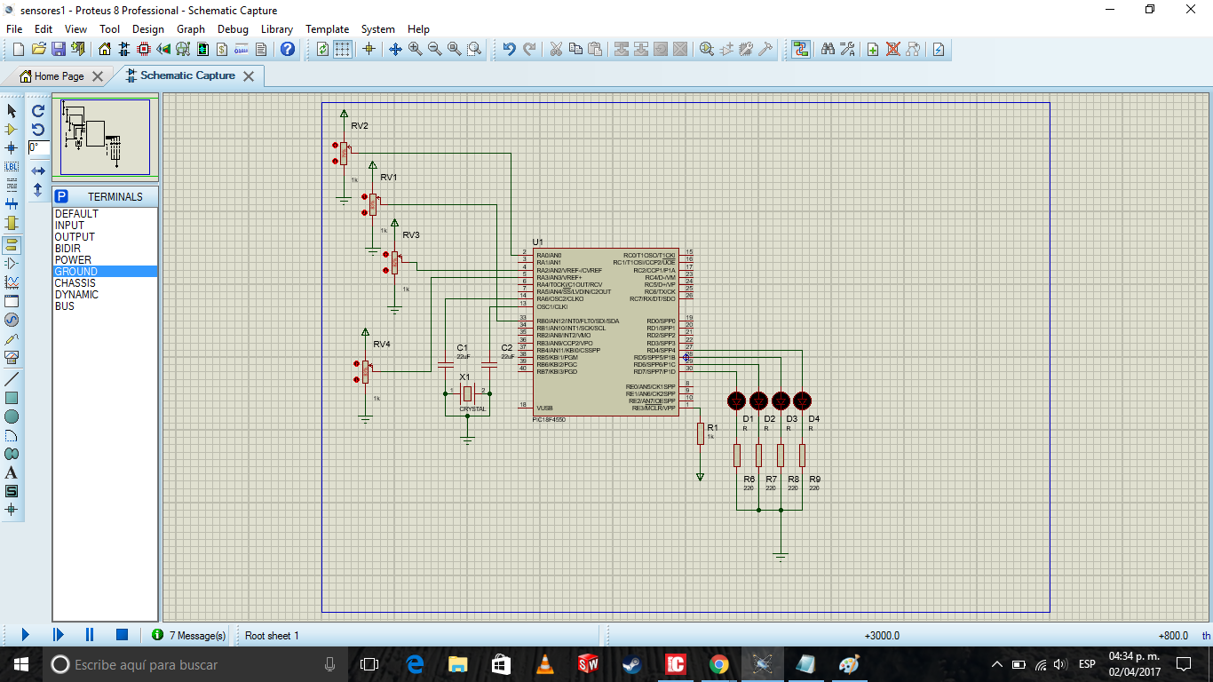

Les comento que  estoy haciendo como proyecto un robot sumo, pero tuve problemas al usar 4 entradas analogicas.
estas al refrejarlo en la terminal virtual en proteus 8.5 funcionan bien pero al dar instruccion en las salidas digitales, uno de ellos no me funciona.
Ya probe de todo y me di cuenta que si  solo uso 3 sensores el programa jala sin ningun problema todas las instrucciones que le de no se si me falta alguna instruccion para que pueda funcionar de manera correcta los 4 sensores al mismo tiempo.
este es mi programa en Mikroc

YA CORREGI MIS ERRORES PERO TODAVIA NO HAGO EL CICLO FOR SIN  EMBARGO CON EL NUEVO CODIGO  FUNCIONO IGUAL QUE EL ANTERIOR PROGRAMA, NO CORRIGE MI PROBLEMA :? U_u
INTENTARE CAMBIAR MI ENTRADA ANALOGICA DE ESE SENSOR HABER SI FUNCIONA

los valores enviados son correctos, los PORTD están configurados como salida, ya cambie los LAT, pero aun en la simulación solo puedo controlar 3 salidas mientras que una salida se queda encendido todo el tiempo sin poderlo controlar por las entradas analogicas.
Re:DUDA SOBRE PROGRAMACION DE SENSORES SHARP ROBOT SUMO
« Respuesta #7 en: 02 de Abril de 2017, 20:46:49 »
Entonces por lo que comentas parece ser un problema del simulador.
