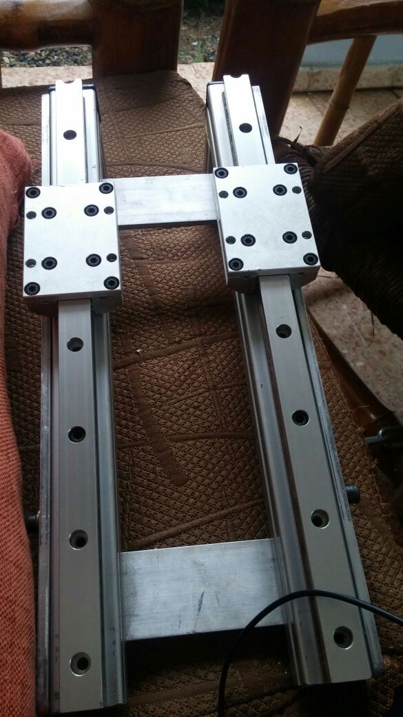

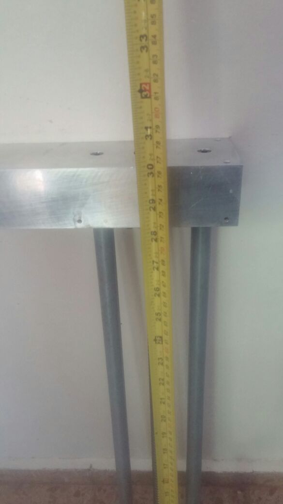

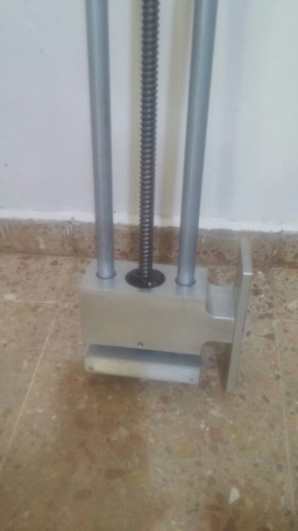

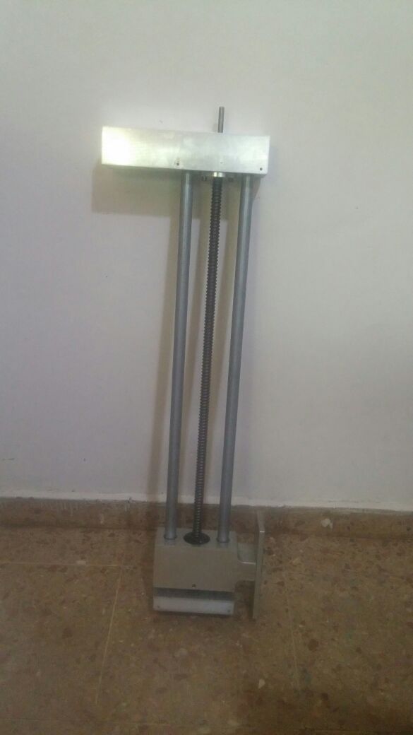

saludos..      Estoy  retomando el deseo de tener mi CNC y ya tengo varios materiales para los  distintos ejes y entre ellos hay uno que es el mas pequeño pero creo que como esta es muy largo 30 pulgadas

Que tal, al ser tu mecanismo apoyado por barras creo que si es muy lago y es muy probable que se flexione a la hora de trabajar.

saludos..   y como de que tamaño seria la mejor opción para llevarlo a recortar

Depende de tu spindle, arme una impresora 3D que pretendia poner 500mm en el Eje Z pero debido a que el extrusor lo llevaba en la punta, me hacia demasiada palanca y se movia mucho. Lo deje en 200mm de igual forma hice un CNC pero solo logre 250mm en Z comprando un eje prefabricado. Lo mejor para hacerte tu CNC son las guias lineales Hiwin o Igus. Los rodamientos lineales chinos tienen una tolerancia muy amplia que te puede provocar errores a la hora de trabajar tu CNC.

saludos este va a ser una mejor opción para el eje Z
