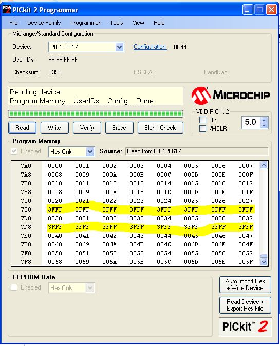

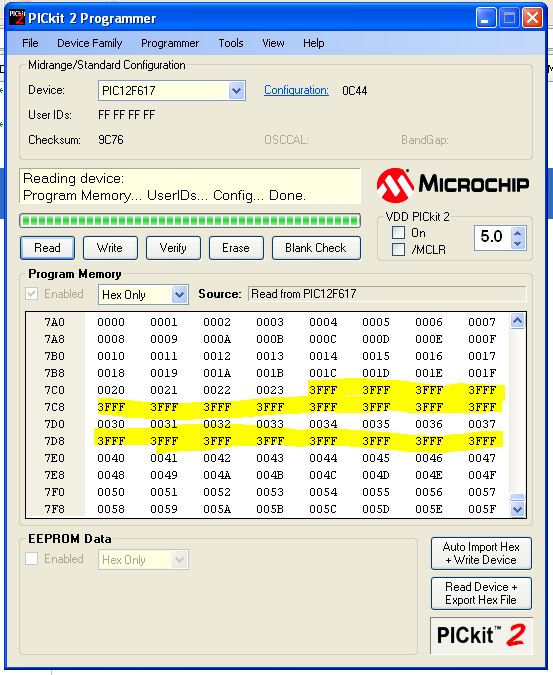

Que tal amigos del foro. Les comento que estoy en una situación un tanto rara con el PIC12F617, el cual tiene la característica de self-write. Estoy tratando de guardar unos datos de prueba en la propia memoria de programa a partir de la dirección $7FA hasta la $7FF. Empecé mis intentos completamente en PicBasic Pro, después usando ensamblador, luego combinando PBP y ensamblador y existen partes en que en la memoria no se logran guardar los datos. En la simulacion en MPLAB todo funciona bien, pero en la realidad no es asi.

Este es otro intento que realizo, en este combino PBP con ensamblador.

« Respuesta #2 en: 06 de Mayo de 2017, 21:18:47 »
He encontrado el problema para este tema.
Todo el problema esta en mi programador PICkit2, que no lee correctamente esos datos. He utilizado un pickit3 y bingo! todo esta perfecto.
