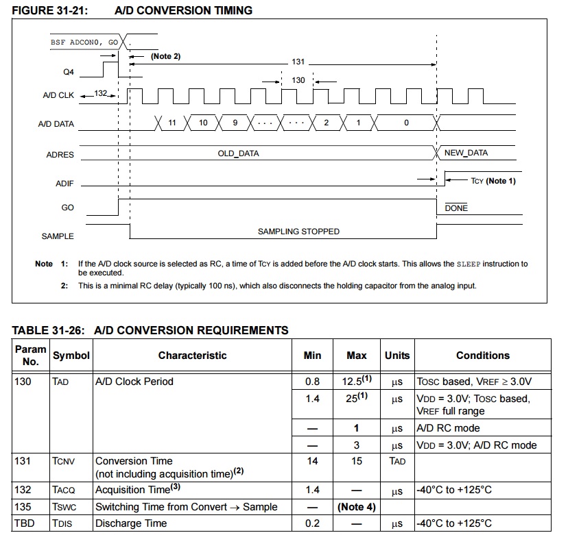

El símbolo 𝑇𝐴𝐷 es el periodo necesario para generar la frecuencia de conversión, para obtener un dato optimo se requiere
minimo 14 𝑇𝐴𝐷 es decir si tenemos una frecuencia del oscilador de 64 Mhz al dividirlo entre 64 tendremos 1 Mhz al sacar el
periodo será de 1 uS al ver el cuadro en el parámetro 130 podemos observar que el Minimo Tad es de 0.8 y el máximo de
12.5 uS, entonces podemos decir que estamos adentro del rango.
Para tener una conversión completa se requiere 14 Tad como habíamos mencionado, al tener el periodo solo se multiplica
para obtener el tiempo de conversión.
𝑇𝐶 = 14 × 𝑇𝐴𝐷 = 14 × 1𝑢𝑆 = 14 𝑢S

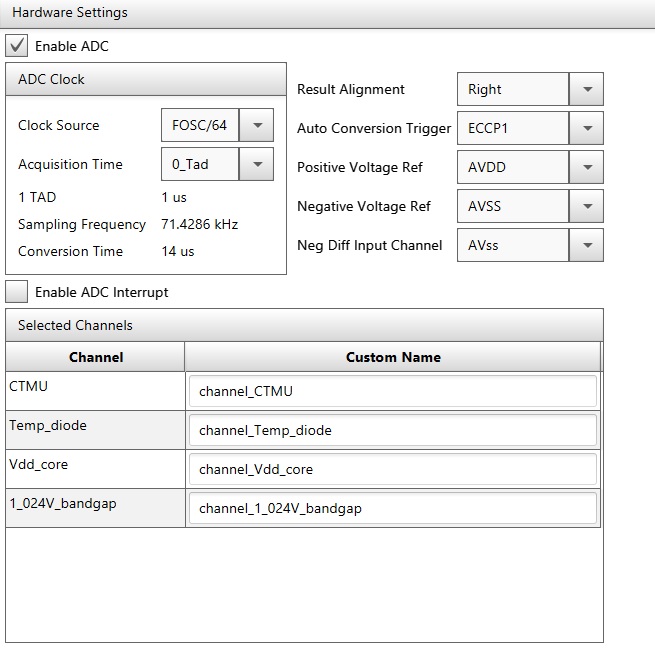

En el siguiente cuadro tenemos la configuración básica para tener un tiempo de muestreo de 71,4286 muestras por segundo en MCC.
Imagen 2

Pero... Como lo calculo?, bueno Microchip provee una explicacion simple, primero da un posible esquema de entrada, que es este, hay muchos elementos ahi, pero solo nos vamos a centrar en 4, las resistencias ( que son 3 ) y el capacitor CHOLD
En este ejemplo tiene externamente al pin una resistencia (Rs), y adentro  estan simuladas las resistencias del switch ( RSS, este valor  de resistencia varia con la tension ) y de la conexcion hasta el capacitor ( RIC ), si uno se imagina esto es simplemente. Luego te dice que el tiempo de adquisicion minimo que uno debe tener para poder leer correctamente la entrada esta dado por:

Hay muchos valores que te lo da el datasheet, por ejemplo:
CHOLD es de 25pF,
Ric es de 1K
Rss varia con la tension, en la imagen hay un pequeño grafico, para 5V es de 2K
RS que es nuestra resisitencia que le ponemos afuera en nuestro circuito.
Entonces.. Suponiendo que tenemos esos valores y pusimos una resistencia de 10K ohms
Tc = -(25pF)*(1Kohm + 2Kohm + 10Kohms) * ln(1/2048) = -(25pF)*(13Kohms) * ln(1/2048) = 2.48us
Entonces el tiempo total es de:
Tadq = Tamp + Tc + Tcoff = 0.2 us + 2.48us + 0.1us = 2.78us
Ese es el tiempo MINIMO de adquisicision.
Ahora suponete que tenes elegir en el PIC que multiplos de TAD necesitas para la adquisicion.
Tomando el ejemplo que te dieron, si vos tenes 64Mhz y elegiste el preescaler de 1:64 para alimentar el reloj por lo cual tu TAD es de 1us.
Para que la lectura sea valida deberian pasar en la adquisicion al menos 3 TAD ( 3us ), por lo tanto si elegimos 4,6,8,12,16,20TAD cualquier de estos es valido, pero no si elegimos 1TAD o 2TAD, porque el tiempo donde se cierra la llave para que se cargue el capacitor interno es insuficiente. Obviamente que mientras mas cerca estemos mas rapido vamos a poder leer continuamente el ADC, sino lo vas a leer continuamente le podes poner 20TAD y olvidarte ( Siempre y cuando nunca le pongas nada a tu circuito que necesite mas de 20 TADs
