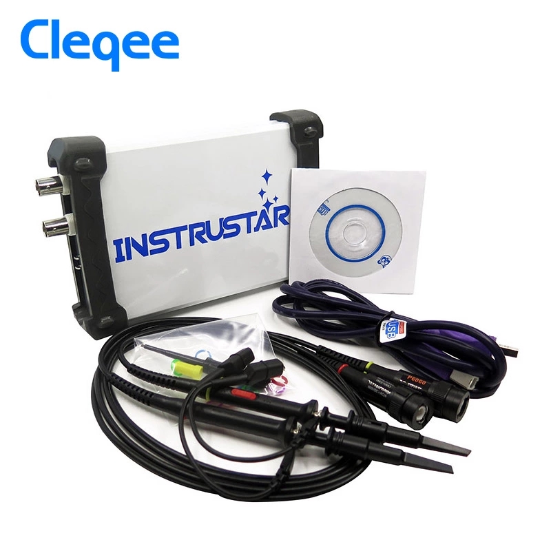

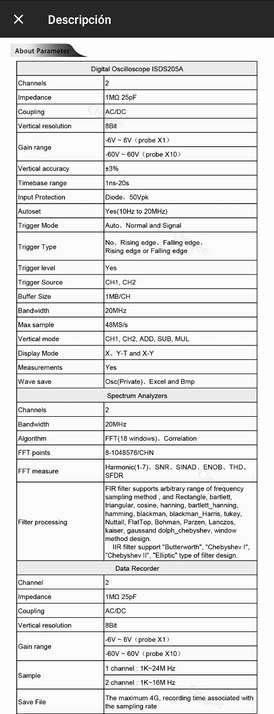

Estoy pensando en comprar un osciloscopio mejor, para poder ver bien las señales spi (el mio solo llega hasta 10us, y creo que el problema en parte puede ir por ahí) y he visto uno que llega hasta 1ns. ¿Podrías aconsejarme cómo lo ves tú? No necesito que sea extremadamente bueno. Simplemente para ver señales de SPI, usando frecuencias de reloj "normales", como 4MHz.

No me parece un buen osciloscopio ese.
Poco bandwith ( 20Mhz )
Bajo Sampling ( 48 MS/s ) cuando un osciloscopio suele ser unas 10x o 20x veces el bandwith
Rango de tension pequeño, proteccion a 50V pico
El buffer imagino que es pequeño, no poseo nada para comparar.
1K de Samples al recordar... es poco.
A mi gusto. Para gastar iria a uno con pantalla, de 50Mhz al menos y te solucionas la vida para lo que vayas a utilizar, ademas no corres el riesgo de poder quemar algo de la PC al poder aislar el osciloscopio de la tension de linea.

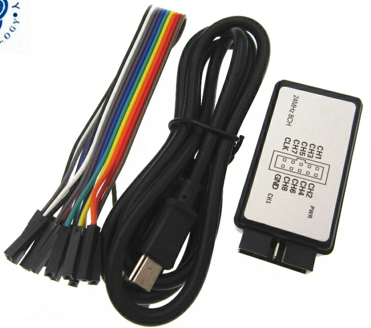

PD: Si lo tuyo es intentar ver señales SPI o mejor dicho señales digitales (I2C/UART), comprate algun analizador logico barato de 20Mhz ( suele haber clones muy baratos ) Y con eso tendrias para ver el SPI correctamente. Lo maximo que vi hacer funcionar a un SPI es con 25Mhz con micros que van a 120Mhz. Gastarias mucho menos y tendrias una mejor solucion, ya que guardan mas puntos e incluso te descifran lo enviado.

He visto este, que.. la verdad es que esta tirado de precio. Es esto a lo que te referías??

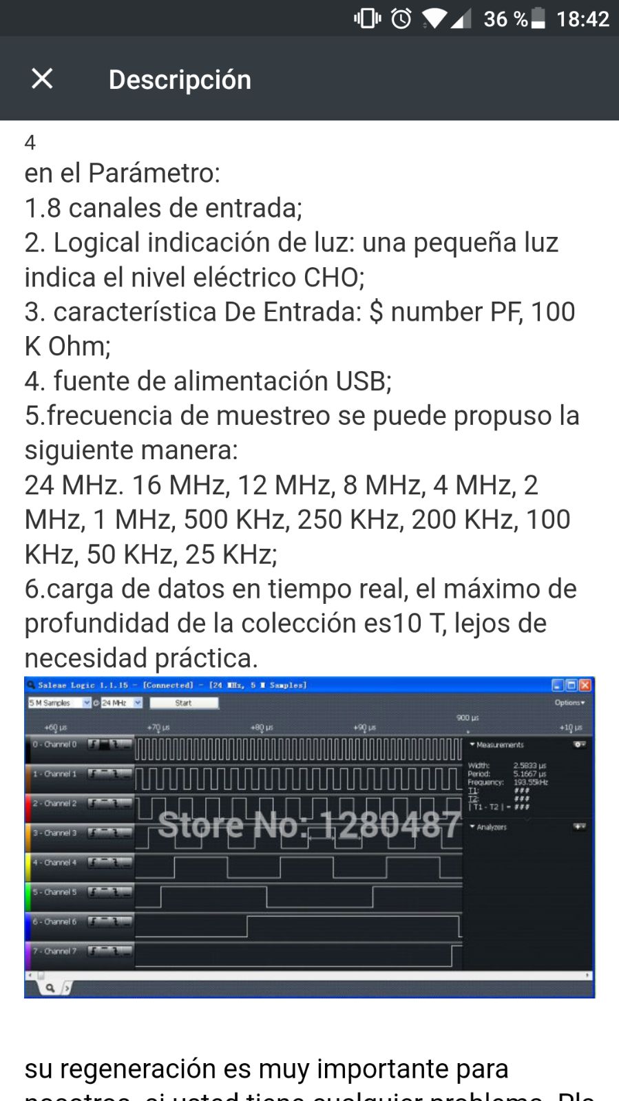

Claro algo asi, para la frecuencia que decis que lo vas a hacer funcionar te va a servir, incluso cuando uses otro protocolo y quieras ver que se envia o recibe. Pienso que es mucho mas barato que comprar un osciloscopio. Todo esto suponiendo que ya poseas un osciloscopio.
Aca se puede ver en la imagen que en el software ese si configuras los protocolos correctametne, podes ver que se envio/recibio en varios tipos de protocolos

Perfecto!! Pues me compro este. Graciass!
