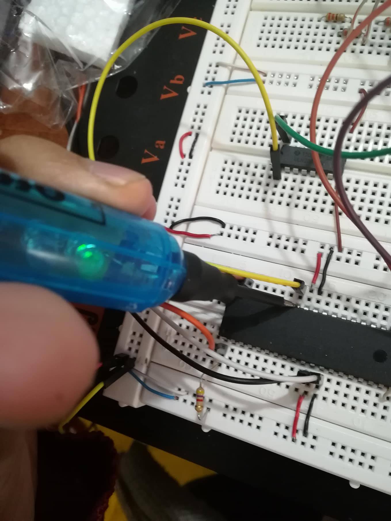

Hola comunidad.
Estoy adentrando en mi curso de digitales II usando el PIC18F4550 y llegue a un problema que no entiendo porque sucede.
En MPLAB asigno como salida el puerto B y en un ciclo infinito le digo que a todos los puertos tengan salida de VDD. Nada raro.. es un simple programa para comprobar si dichos pines funcionan correctamente para luego realizar un montaje de visualización dinámica con displays 7 segmentos de dos dígitos. El problema aparece cuando cargo el programa y miro que en los pines RB0 y RB1 no hay NADA.. He revisado el datasheet, apagado toda cosa posible de los pines multiplexados, además de poner en los bits de configuración los pines de salida digital pero NADA...
Si alguien sabe la respuesta les agradeceria mucho
Aca esta el codigo:

Re:Declaración de salida pines RB0 Y RB1 PIC18F4550
« Respuesta #1 en: 14 de Octubre de 2017, 13:41:55 »
Las cosas que veo en tu programa son:
Estas usando PORTx en ves de LATx:
  1. PORTDbits.RD2 = 1;
  2.        PORTDbits.RD3 = 0;
  1. PORTB = leds_unidad[uni];
Para usar el PORTA como digital, como bien dice el datasheet debes: poner 0xF en ADCON1, lo cual estas haciendo, pero tambien poner 0x07 en CMCON que es lo que falta.
Desconectado gioalex07
  • Mensajes: 27
« Respuesta #2 en: 14 de Octubre de 2017, 15:50:59 »
Gracias por la indicación pero estoy usando es el puerto B.. El puerto A solo lo uso para pulsadores y visualización dinámica (4 puertos) aún así, al colocar ese registro dio un 0 en RB1 pero nada en RB0... El problema radica en esos dos pines.. En cuanto a la aplicación e información que me indicas ya hice las modificaciones
Gracias y espero tu respuesta ya que no se que más hacer para que funcionen correctamente esos dos puertos
** Donde esta /* desde ahí esta comentado para compilador

Cargue el programa que me facilitaste pero nada resulta.. Uso la punta lógica para mirar si en rb0 y rb1 hay 5V pero no..
En RB0 no hay nada y RB1 carga un 0 lógico como si fuese entrada..
Que pena contigo enserio pero no entiendo que pasa..
Adjunto imagen del puerto RB1 (verde significa el 0 lógico) .. en RB0 no alumbra ningún led asi que..
Gracias

Disculpa pense que lo estabas viendo en una simulacion. Si observas tenes 15ms de delay, algo que no vas a ver con una punta logica.
Un '0 logico' no significa que este como entrada, si esta como entrada significa que tenes una alta impedancia, y no un '0 logico', la unica forma que tengas un 0 logico es que este como salida y este el bit del LATB en 0. Aumentale el delay, asi podes ver algo:

Si claro .. configuración básica para el funcionamiento del pic
Cargue el programa y pues ahora pasa que se cambio ... En RB1 no hay nada y en RB0 esta verde mi punta lógica
No se la verdad que sucede... No me indica el alto en ningún momento.. en cambio desde RB2 hasta RB7 están perfectos
Es que literal simplifiquemos el dilema y si me ayudas.. Solo quiero usar RB0 y RB1 como salidas para prender un LED. Si esto funciona ya puedo avanzar sin problemas pero es lo único que no me ha funcionado

PD: Los fuses dicen que RB0 a RB3 estan como digitales, y RB2/RB3 funcionan, entonces estan bien.
PD2: Sino usa otro pin. Nada evita que

Cargue mi programa inicial y en RB0 y RB1 ahora me aparece el bajo (verde de mi punta lógica)... Ahora que será ?
