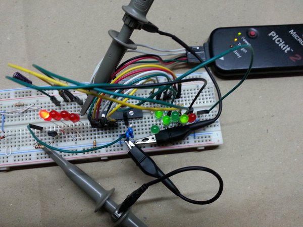

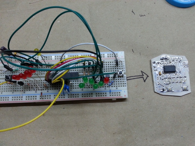

Hola amigos,buen día!

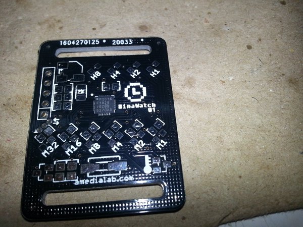

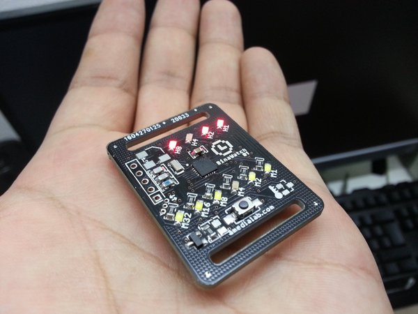

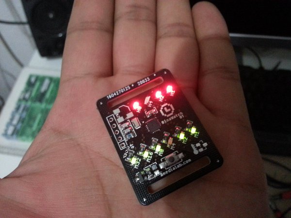

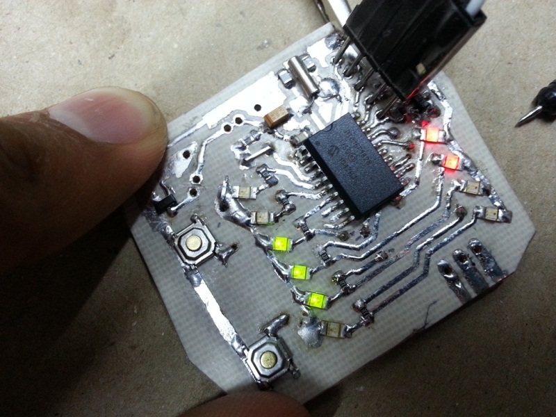

Decidí realizar mi propio reloj binario después de ver algunos muy interesantes.
Les comparto mis avances :
Si se presiona rapidamente el botón y se suelta solo muestra HH:MM por 2.5s aproximadamente,después de apaga el display y entra en modo bajo consumo
Al encender marca 00:00:00 , si se presiona RB0 y se mantiene asi, se ingresa al menu en el cual puedes ajustar los minutos/segundos etc... si esta en ajuste de minutos estos comienzan a titilar,si esta en editar horas estas titilaran.
Una vez en la opción seleccionada se presiona RB1 para incrementar HH:MM.
Se debe presionar RB0 para salir del Menu
Los LEDs que indican las horas sirven también para notificar la opción seleccionada.

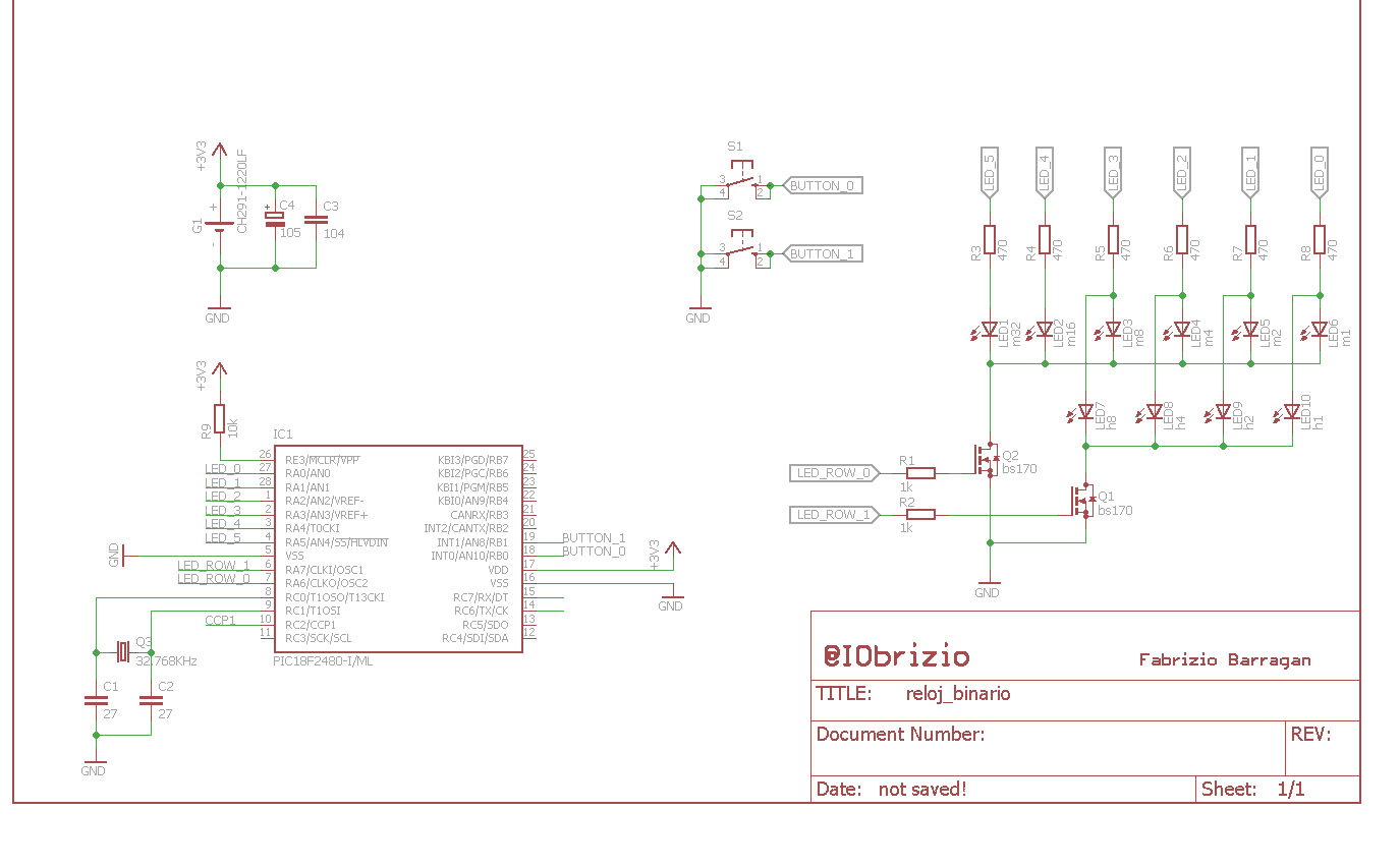

Materiales :
pic18f26k20 ( de estos tengo varios a la mano,seria facil portar el código)
cristal de 32.768KHz , es el corazón del reloj
10 LEDs (horas  4/ minutos 6)
2 botones switch
capacitores de 1uF/0.1uF
transistor mosfet N
y algunas resistencias.
XC8 v1.34 optimizacion-free
(probe con la optimizacion PRO y el codigo se reduce casi en un 40% esto afecta la entrada y operaciones realizadas en las interrupciones porque trabajo con el cristal de 32.768KHz,se resolvió cambiando de oscilador entre LP de 32.768KHz al interno de 1MHz)
Intente utilizar el mínimo de componentes, así que realice una pequeña matriz de LEDs.
** Más tarde subo vídeo,estoy trabajando en el pcb.

Hola amigos!
Buscando entre los micros disponibles encontré unos pic16f1828 , migre el código sin tanto problema.
Realice un pcb prototipo antes de pasar a empaquetado qfn.
-Me falta incorporar una rutina antirebotes para los botones,la que tengo es caca.
-Medí un consumo de 11mA máximos ,esto cuando los 6 LEDs estan encendidos y se trabaja a una Fosc de 1MHz
-No recuerdo el consumo en reposo,creo que eran 60uA@32.768KHz 26uA@32.768KHz, son las 4am asi que xD más tarde no olvidare anotar ese dato.

« Respuesta #4 en: 08 de Mayo de 2016, 17:18:39 »
Hola amigos!
Les comparto algunas fotos del reloj funcionando,me falta mucha programación tiempo para terminar el reloj.
« Última modificación: 08 de Mayo de 2016, 17:23:15 por AKENAFAB »
