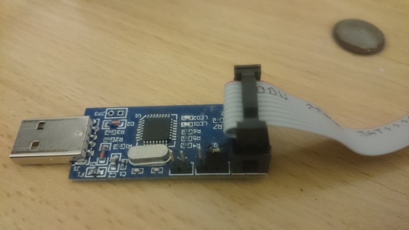

Un compañero del foro consiguió que me arrancara y reconociera el programador USBasp en mi PC; pero el problema que tengo ahora es que no consigo programar el ATMEGA8515 en la protoboard. El AVRDUDESS informa del típico error de
"avrdude.exe: error: programm enable: target doesn't answer. 1
avrdude.exe: initialization failed, rc=-1
             Double check connections and try again, or use -F to override
             this check.
avrdude.exe done.  Thank you."
El caso es que estoy casi convencido de que no estoy conectando bien los pines del micro con el conector del USBasp.
Conecto los pines MISO, MOSI, SCK, RST, Vcc y GND del micro al conector de 10 pines del USBasp, pero no conecto NADA MÁS (ni cristal, ni ninguna otra configuración, puentes, etc).
Mañana pondré un esquema o foto de mi conexionado para mayor claridad de lo que hago. El resultado es que me da ese famoso error de ...CHECK RC-1... y no hay forma de grabar un .hex en la flash.
Lo he intentado también con una tarjeta de plástico FUNWAFER IV (lleva el micro 90S8515) y me da el mismo error.
Mañana os pongo una foto para que no haya dudas de lo que os quiero transmitir.

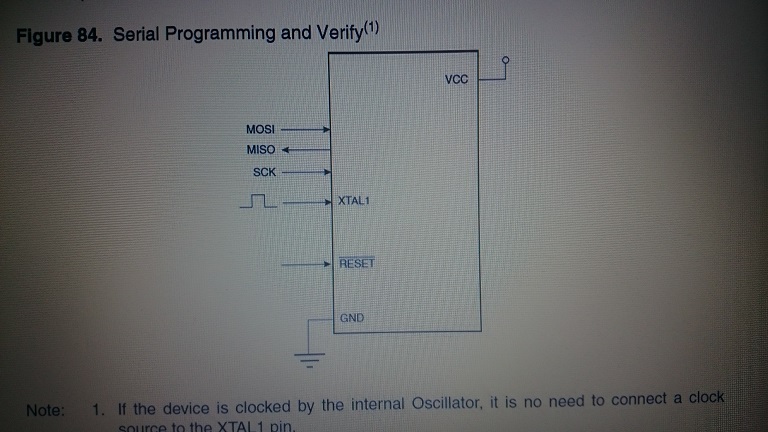

Según la hoja de datos (página 193) debe haber una señal de reloj en el pin XTAL1 a menos que estes usando el reloj interno del micrcocontrolador (al decir señal de reloj me refiero a una señal de clock). Mira el datasheet para que lo confirmes.
Esto quiere decir que necesitas colocar un cristal para poder programarlo.

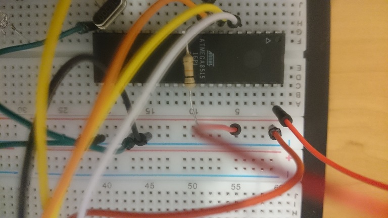

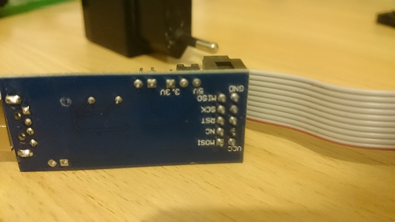

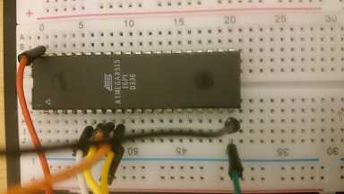

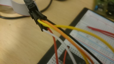

Aquí dejo mi foto de conexionado entre el USBasp y el Atmega8515 en la protoboard.
(47.39 kB, 384x216 - visto 1314 veces)
(38.27 kB, 384x216 - visto 1272 veces)
(66.05 kB, 576x324 - visto 1317 veces)
(57.63 kB, 576x324 - visto 1314 veces)
(57.69 kB, 576x324 - visto 1302 veces)
Tengo instalado tal como sospechas el Atmel studio 7.0, pero aún así me funciona el USBasp cuando programo otro USBasp para actualizar el firmware de los USBasp.
Sobre el conexionado de la imagen, podéis observar que tengo 6 pines del micro con los cables al conector de 10 pines del USBasp. Fijaros que hay un cable de color verde que está conectado desde la patilla del GND a la patilla del RESET (negado), o sea esas 2 patillas las he puenteado entre sí porque según observo en el datasheet el RESET debe ser conectado a GND y no a Vcc.
Para todos los demás micros que he probado, el 90S8515 y Atmega8515, no funciona. Da el error que señalé al iniciar el hilo. También es cierto que, como se observa en las fotos, no tengo cristal de cuarzo para borrar la flash y programarla con un hex.
Tengo varios cristales en casa pero... si fuera por eso el error, ¿cuál debo utilizar?
Conforme me deis ideas voy probando y colgando fotos de como lo voy montando según indicaciones vuestras.
Un saludo

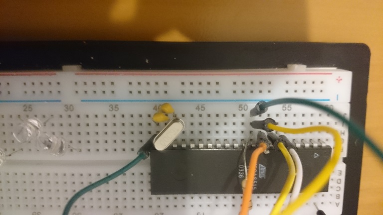

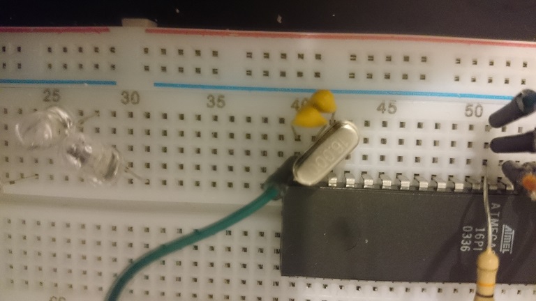

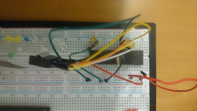

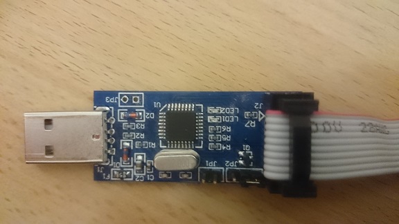

Hola de nuevo, os traigo las fotos con el esquema propuesto por stk500y el resultado ha sido el mismo: mismo error sin grabar flash.
Os explico lo que he hecho y lo que veis en las nuevas imágenes:
- He añadido una resistencia de 10K entre la alimentación del pin 40 del ATMEGA8515 y el pin 9 de reset.
- He puesto un cristal de 16Mhz (también he probado con uno de 12Mhz) entre los pines 18 y 19 con 2 condensadores de 30p (no tengo de 27p, sí que tengo de 22p).
- He llevado la conexión del pin de RESET del conector USBasp y el pin de RESET del micro a masa mediante un cable de color verde.
El resultado es lo que os pongo en las siguientes imágenes (tengo que ponerlas en dos posts porque son 7 fotos).
(97.66 kB, 768x432 - visto 1399 veces)
(104.96 kB, 768x432 - visto 1465 veces)
(99.12 kB, 768x432 - visto 1339 veces)
(97.89 kB, 692x389 - visto 1237 veces)

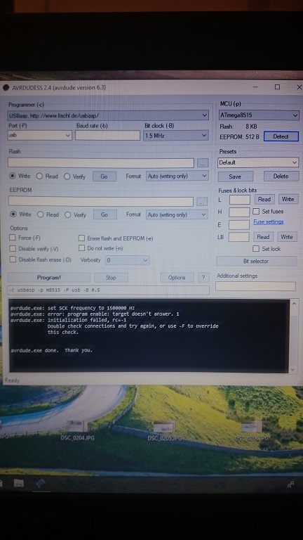

« Respuesta #5 en: 24 de Noviembre de 2017, 15:29:34 »

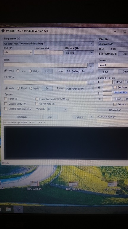

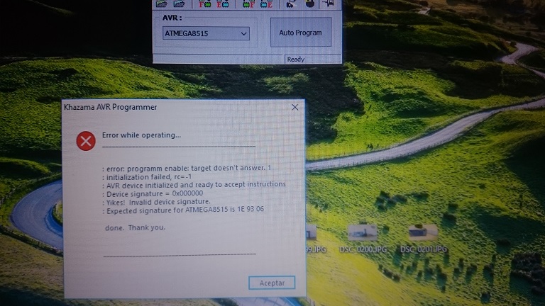

Aquí van las imágenes que faltan:
(144.35 kB, 768x432 - visto 1390 veces)
(117.4 kB, 432x768 - visto 1256 veces)
(105.9 kB, 432x768 - visto 1274 veces)
He probado tanto con AVRDUDESS como con KHAZAMA.
Si se os ocurre más cosas las voy probando y os voy informando de los resultados.
Un saludo y muchas gracias por vuestra ayuda.
PD.-Si necesitáis alguna aclaración porque no se aprecia claramente algo en las imágenes no dudéis en decirlo.  Los LEDs que hay insertados por la protoboard no guardan ninguna relación con el micro y el USBasp; En las próximas fotos los quito para no llevar a confusión a nadie.
« Última modificación: 24 de Noviembre de 2017, 15:38:12 por agustin78 »

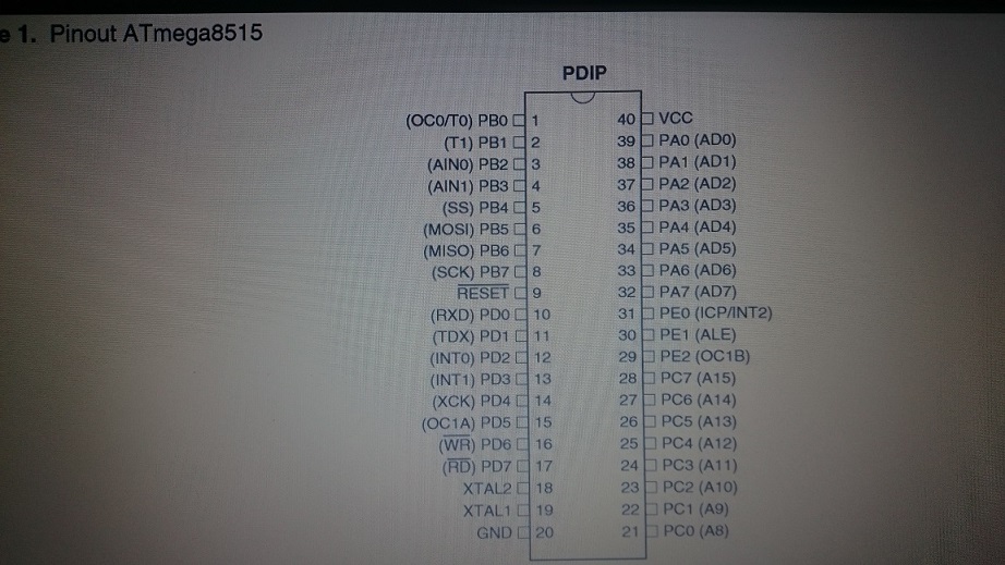

He pensado en poneros las 2 fotos más importantes del datasheet del ATMEGA8515 para que lo tengamos todo a mano y nos sea más fácil encontrar el problema.

PD.- Importante es que ninguno de mis micros son nuevos, todos han sido programados con anterioridad (hace 10 años con FUNMAGIC y FUNPROM, y sus programadores APOLLO III ,etc)

Creo que tu problema es que estás conectando el pin del RESET a GND, eso no debe ser así. Si bien el RESET se genera poniendo un nivel bajo (cero) en el RESET, se necesita un secuencia, por lo que el pin del RESET del micro debe estar conectado al pin de RESET del programador, sin llevarlos luego a GND.
Ya que mencionas que los micros fueron programados anterioremente por otro programador, existe la posibilidad de que hubieran desactivado la programación serial, esto es que deshabilitaron el bit SPIEN del microcontrolador y eso te impedirá poder leer o programar el microcontrolador mediante SPI como lo hace el USBasp. Para ello necesitarías un programador diferente, uno de programación paralela.
« Última modificación: 24 de Noviembre de 2017, 18:41:18 por elreypic2 »

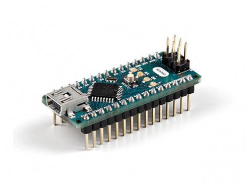

Cómprate un Arduino nano compatible por 1.85€ y no tendrás problemas. Llevan incluído conexión para USBasp y para USB con bootloader serial.
https://www.ebay.es/itm/Best-Device-Arduino-Nano-V3-0-with-ATMEGA328P-Module-Mini-Module-Board-FE-AU/162448909808?hash=item25d2b5a5f0:g:IdkAAOSwsW9Y23KL
(24.61 kB, 500x375 - visto 1206 veces)
P.D. Si necesitas más entradas/salidas, por 6.64€ tienes el Arduino Mega:
https://www.ebay.es/itm/ATmega2560-16AU-Improved-version-CH340G-MEGA2560-R3-Board-For-Arduino-UNO-EPYG/142004200092?hash=item21101c229c:g:fRQAAOSwMHdXRYp2
« Última modificación: 25 de Noviembre de 2017, 09:08:48 por Picuino »
