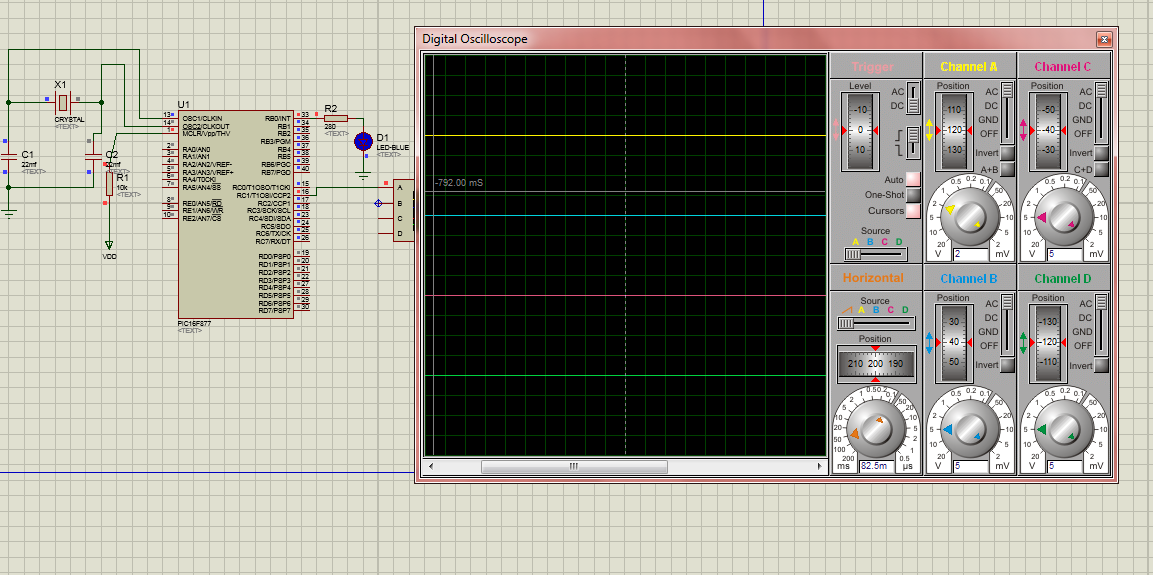

Hola amigos, lo que pasa es que estoy tratando de hacer un comparador con este pic pero no logro hacer que funcione, activo correctamente las interrupciones y todo, lo que quiero es que prenda un led cuando hay interrupción y apague cuando no para darme cuenta que si hay un overflow del CCP2 pero al simularlo el led se queda prendido en todo momento y nisiquiera me aparece el pulso en la salida del ccp2.
Qué creen que este mal en el programa? por favor ayudenme

muchas gracias por responder, trate de simular el programa que modificaste pero sigo sin ver el pwm, se queda como en la imagen que mostré al principio que podrá ser?

No hay ningun PWM activado, lo que vos pediste es el CCP en modo comparacion, el cual te va a hacer altenar el led de RB0

tienes toda la razón, muchas gracias por tu ayuda  :)
