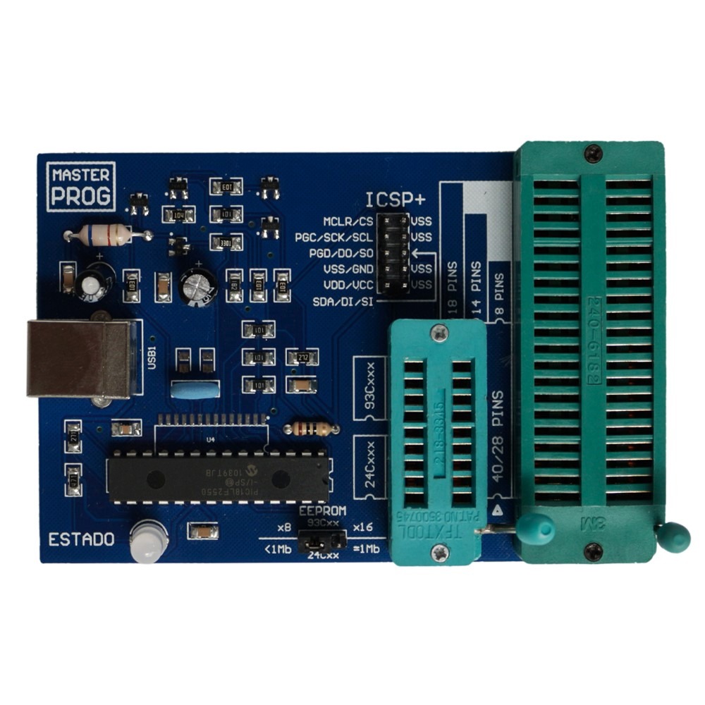

Este es el programador que estoy usando:

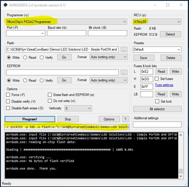

Y esta es un snapshot del AVRDUDESS mostrando la programación correcta del ATtiny85:
(97.38 kB, 651x643 - visto 1985 veces)
