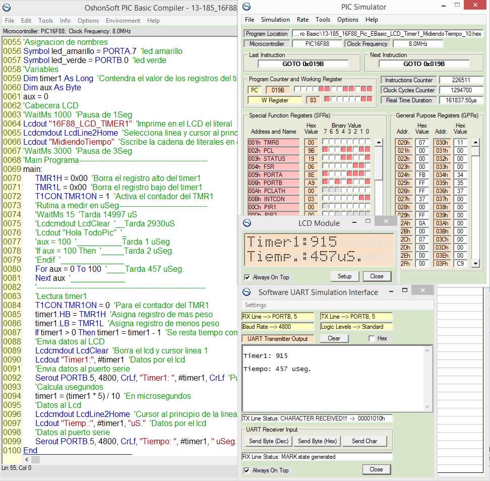

Como te indican es muy difícil de saber cuanto tarda un determinado código en ejecutarse si no dispones de alguna herramienta en tiempo de ejecución, con herramienta me refiero a algún tipo de simulador.
De todas formas puedes obtener unos tiempos muy aproximados utilizando un timer interno del pic, de esta forma puedes conocer el tiempo que tarda una sentencia en ejecutarse.
Activas el timer antes de entrar en el código a medir e inmediatamente después de terminar el código lees el valor del registro del timer, como el timer tiene tiempos conocidos tanto en su escritura como en su lectura obtendrás un valor muy exacto.

He encontrado un antiguo ejemplo:
Código: QBasic/QuickBASIC
  1. '********************************** PIC Entrenadora BASIC *********************************

Si se quiere mayor precisión sobre todo en tiempos pequeños es cuestión de cambiar los cálculos enteros a Float.
