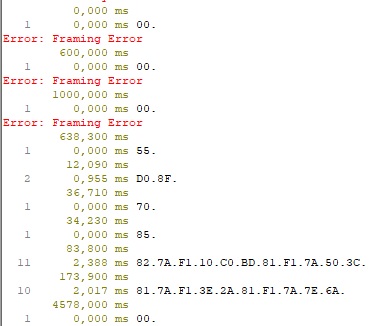

Gente, los molesto por que ya no se me ocurre que mas probar. Tengo problemas con la recepción de caracteres en la EUSART modo asincronico de un 18F46K22. No asi con el envio.
Les adjunte una trama de la información que llega al PIC. El primer caracter valido es 0x55 (No le den bola a los anteriores, esos errores son por que yo envio un caracter a una velocidad diferente a la que esta seteada el capturador). Ese caracter lo recibe perfecto, pero luego en lugar de capturar 0xD0 y 0x8F, me muestra 0x11 y 0x00.

Solucionado gente! Despues de renegar como un condenado se me dio por revisar el hard, y hay estaba el problema.
Abrazo!
