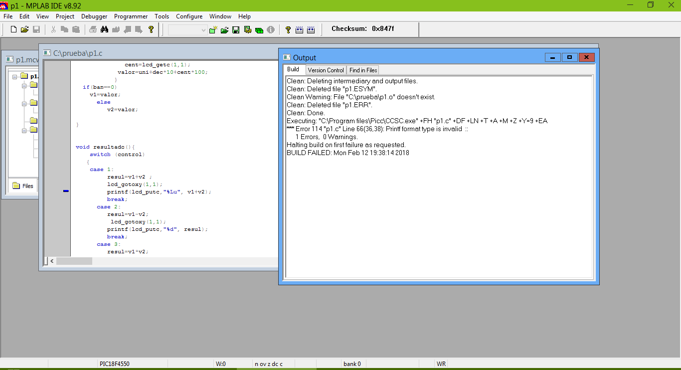

    :( :( :( Nada amigo. El problema es que yo tengo que crear una calculadora y me proporcionaron un teclado matricial pero este mismo trabaja con puro "char", yo leo cada dato y lo envío a través del código , entonces operaciones como (+,-,*) las efectúa bien siempre y cuando no exceda el "255". Básicamente la lcd solamente me permite mostrar 255/0xFF/  Que corresponde con el código ASCII entonces cualquier valor que supere el 255, se reinicia y comienza a generar "basura".

proba con un sprintf, sino podes generar tu propia funciona para que cree el string. Ejemplo para 16 bits ( max 65535 )
No me gusta la funcion pero algo asi:
  1. void int16toString(uint16_t numero, char * str);
  2. {
  3.         *str++ = (numero / 10000) + '0';
  4.         numero = numero % 10000;
  5.         *str++ = (numero / 1000) + '0';
  6.         numero = numero % 1000;
  7.         *str++ = (numero / 100) + '0';
  8.         numero = numero % 100;
  9.         *str++ = (numero / 10) + '0';
  10.         *str = numero % 10;
  11. }
Y lo usas asi:
  1. char strlcd[7]; // Este debe tener MINIMO 6 lugares
  2. uint16_t num = 50321;
  3.
  4. int16toString(num,strlcd);
  5. printf(put_lcd,"%s",strlcd);
No revise la funcion que transforma los datos, espero que este bien ...

Buen día amigo, después de leer bastante encontré la solución a este problema.  Básicamente la lcd no te mostrara números mayores a 255 según el tipo de variable que se use es decir "int, float"  <-- Estos tipo de variables permiten que se den salidas no mayores a 255 y si alguna es mayor da vueltas en el código ASCii hasta completar el numero que ud decidió mostrar en la lcd. Si se desea ampliar esta cantidad es necesario crear tipos de datos de mayor almacenamiento para de esta forma ampliar la salida de la lcd.

Todas las LCD que maneje NUNCA se le envia el digito como "int o float", sino que se procede a transformar esos valores en una string, de alli se procede a enviarlos, por eso uno usa el printf o sprintf.
La idea es que si vos tenes un numero asi:
int a = 65321;
lo transforme en esto:
char txt[] = "65321";
Y luego se envian los codigos ASCII al LCD. Aca el problema es alguna rara vuelta que hay que darle al compilador, nada mas. Pero que no tiene nada que ver con la LCD
Que LCD tenes? me refiero a que driver.
