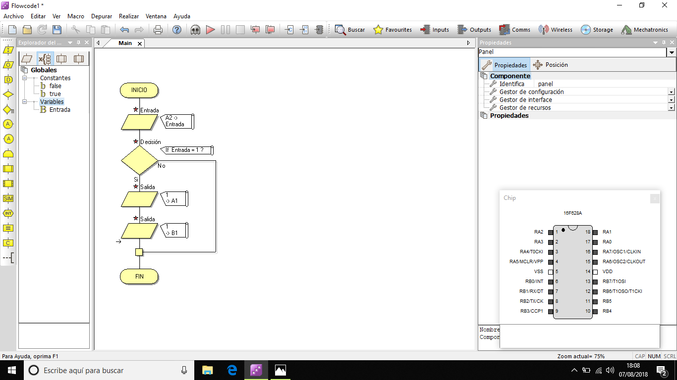

Re:Trabajos en paralelo
« Respuesta #3 en: 07 de Agosto de 2018, 13:03:51 »
Hola,
Varias cosas : la primera es que el fichero que has adjuntado no contiene nada. Está vacío y dado que has realizado la consulta en el apartado de Flowcode, lo ideal seria que adjuntases el fichero del proyecto en formato Flowcode.
Lo segundo y como te ha indicado Santiago a tu pregunta decirte que si solo es eso si se puede hacer.
Basta con que en tu ejemplo incluyeses los siguientes bloques que te adjunto. (Eso para activar solo las 2 señales A1 y B1 en función del estado de A2)
Pero si lo que quieres es que vayan cambiando de dirección los arrays, basta, según tu primera figura que entre los retardos incluyas las activaciones en sentido contrario de los arrays. Al ser el funcionamiento secuencial y dada la velocidad de funcionamiento del micro, te parecerá que van a la par el funcionamiento de ambos arrays.
« Última modificación: 07 de Agosto de 2018, 13:12:21 por Fer_TACA, Razón: Corrección »
