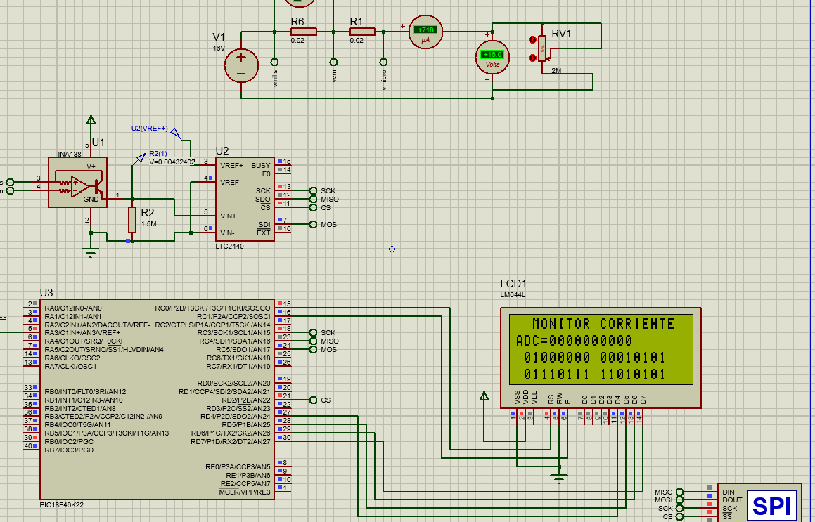

Que tal colegas. Estoy haciendo un medidor de corriente de precisión. Y para lograrlo quiero usar un ADC de 24 Bits. Como no tenia herramientas a la mano simule, usando una R Shunt de 0.02 Ohms seguido de un amplificador ina138, dicha señal la coloco a la entrada del ADC LTC2440. Todos estos elementos los manejo en proteus, el diagrama es el siguiente:
(91.98 kB, 1159x743 - visto 627 veces)
En primera instancia, tenia un LTC2400 que funciona de manera similar. Pero una vez que lo monte en protoboard solo me regresaba ceros. Pensando en que era quizas el elemento compre el mismo de proteus pero en simulacion me esta dando datos y en fisico no me das mas que ceros?

Quiero saber si alguien podria orientarme, sobre lo que esta pasando.
He montado el circuito al menos unas 5 veces y me sigue dando la misma respuesta.

Por ahora lo que veo es que el EXT deberia estar en 0.. y f0 a VCC o GND para que use el oscilador interno.
EDIT: Tampoco veo verificar el pin de BUSY entre leidas.

Una cosa, si es para un medidor de corriente, si utilizas el INA138 solo vas a poder medir la corriente en un sentido, si lo que quieres es hacer una especie de multímetro es mejor utilices otro sistema.

KillerJC si los tengo a GND el F0. Pero sigue sin poder funcionar. En proteus jala bien pero ya en fisico he cableado muchas veces sin poder leer nada.
Juaperser1, lo ocupo para medir solo en un sentido por ahora. Lei el data del ina138 y me indica que solo es para HIGH SIDE me imagino que es a lo que vos refereis. Si fuese a medir como multimetro que opcion me recomiendas? Requiero medir microamperes con una shunt de 0.02 Ohms.

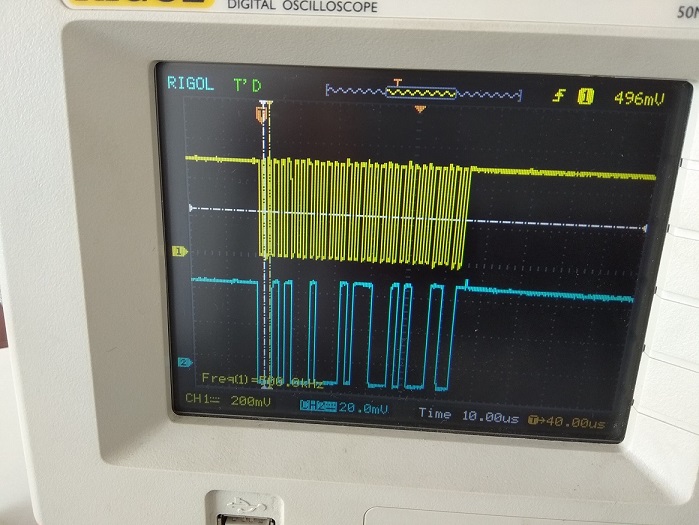

Resulta, que lo meti al osciloscopio. En amarillo la señal de reloj el azul la entrada de datos, de acuerdo a la imagen si tengo respuesta pero el micro sigue recibiendo ceros. Que sera?
