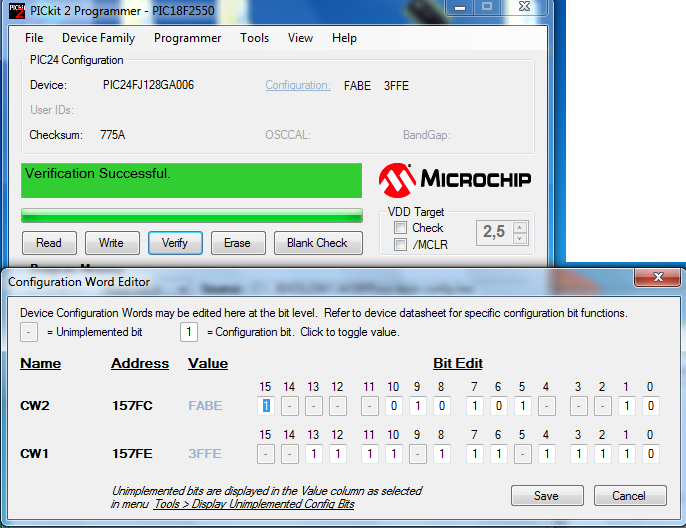

hola hice lo aconsejado
y este fue el resultado
información escrita , leída y verificada tarjeta modelo viejo

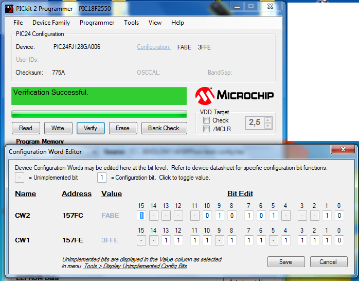

información escrita , leída y verificada tarjeta modelo Nuevo

al parecer no es por ahi la cosa
probe con dos tarjetas mas y el resultado fue el mismo
esto parece ingeniería alienigena :)
Re:Pic24fjga006 software oculto o inborrable?
« Respuesta #24 en: 04 de Noviembre de 2019, 13:42:39 »
Con esta prueba verificas que no hay nada en el codigo que se mantenga y queda borrado por completo.
Pero esto tambien quiere decir que alguna afirmacion de antes o de lo probado esta mal.. O solo queda una opcion, que el PIC tenga algo mal, pero que se repita en todos los modelos nuevos es insensato.
Lo unico que puedo llegar a pensar es que algo debe haber salido mal al momento de armar otra serie de placas y termino en la destruccion de varios PICs (puerto o entrada) y se termino con la nueva placa para reutilizar esos PICs (Por eso el cambio de programa). El problema esta en que esta suposicion sigue manteniendo el que algo de la placa debio cambiar, y por eso la version.
El problema esta que en el micro viejo sigue funcionando, por lo que debe ser algo que no afecte al viejo, pero que le permita a los micros nuevos/dañados seguir funcionando.
Estaria bueno poder comparar donde es que varia un programa y otro, si es que no varia mucho obviamente. Ademas si comentas que es la misma placa, entonces no deberian haber raelizado grandes cambios.
