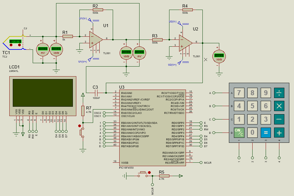

Hola muy buenos días a todos, tengo un pequeño problema, lo que pasa es que no sé mucho sobre C y lo que sé es lo poco que he aprendido, pero mi problema es aquí. Estoy haciendo un lector para termopares tipo J, y el armado lo muestro en la imagen adjunta.
Los mV del termopar son amplificados para que el PIC pueda hacer la conversión ADC, todo el programa para que haga la lectura la tengo separada de otra que lo que hace es ingresar la temperatura en un Keypad 4x4 y mostrar el valor de mV correspondientes a la temperatura en la LCD.
No sé si me explico, pero que quiero hacer es que cuando conectes el PIC este te muestre la temperatura a la que se encuentra el termopar y su voltaje correspondiente (lo cual ya tengo en un programa), y al pulsar un botón poder usar el teclado e ingresar la temperatura que yo quiera y muestre su voltaje (ese ya también lo tengo pero en otro código), el problema aquí es que cuando junto los dos programas solamente me funciona la parte de la lectura del termopar y al usar el teclado este no me manda nada ni hace nada.
Si alguien también sabe cómo pudiera hacerle para que por otro pin del PIC salga un voltaje de 0-5v respecto a la temperatura.
Muchas gracias, espero respuestas...

Gracias por responder, y mira, estos son los programas:

esos son los codigos pero no tengo alguna idea de juntar ambos para que sea solo uno
