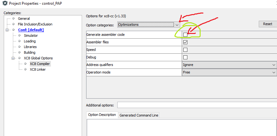

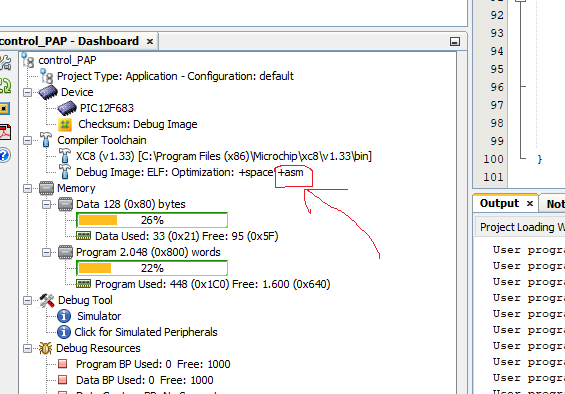

Hola micro_pepe, lo que te esta pasando es una optimización de XC8, al ser el mismo código salta a la ultima opción así optimiza espacio, si cambias el step7 por algo diferente veras que ya no te salta a ese sino a otro que tenga esa terminación.
Mis pruebas fueron con el XC8 v1.33
(25.3 kB, 565x394 - visto 461 veces)
(16.99 kB, 881x433 - visto 450 veces)
En la imágenes adjuntas silo he hecho bien y se ve algo... te muestro donde esta esa optimización y como quitarla, al quitarla verás que ya hace tal cual lo que tu tienes puesto pero aumenta el uso de memoria flash casi 100bytes haciendo lo mismo por lo tanto yo las dejaría puestas salvo que las quieras quitar por comodidad para debug ;)

Eso era AccioRw, quitando esa opción depura perfecto  :-/ :-/ :-/, gracias.
Las otras dos opciones Speed y Debug, ¿para que sirven?
Saludos!!!

Bueenas, la opción de Debug optimiza el código para hacer debug, sin tener en cuenta tanto la optimización del código, imagino que te cambiara el tamaño de lo que te ocupe el programa en la flash incluso.
La otra opción de Speed va relacionada con la optimización "+space" que viene activada por defecto, cuando actives la optimización de velocidad te la cambiara por la de espacio.
Las optimizaciones que en caso de "Speed" solo se contestarte lo que de lógica puede pensar cualquiera, imagino que colocara variables mas comunes en registros de acesos mas rápidos y ese tipo de cosas...
Esa pantalla que ves ahí suele cambiar con las versiones del compilador pero suelen ser comunes con el tema de optimización y se suelen encontrar esas opciones de una u otra forma sea ese o cualquier otro compilador. :)
