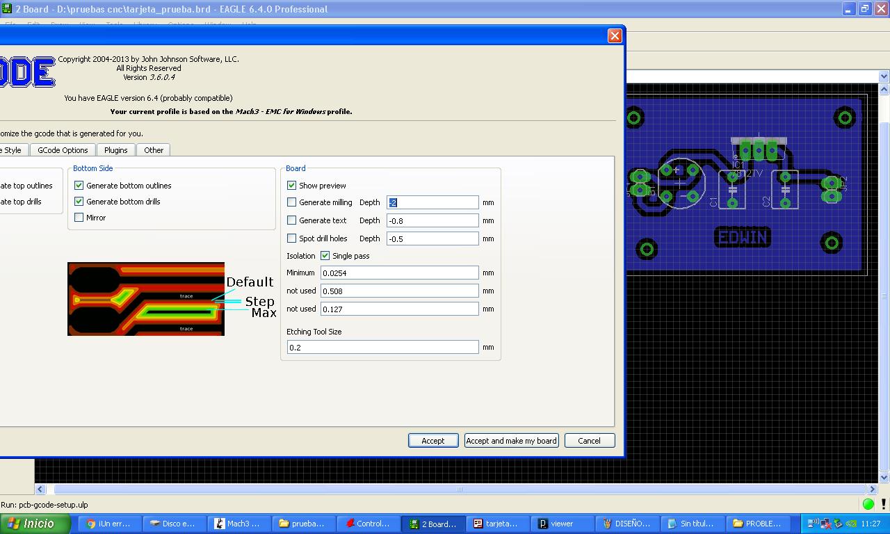

Buenas amigos, recien estoy empezando a usar el mach3 y pues ya me he matado configurando para rutear en PCB

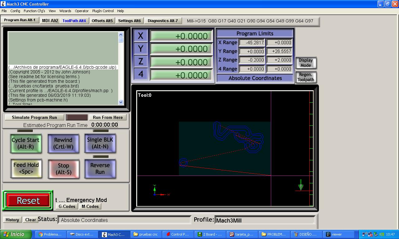

Bueno empiezo,quiero hacer tarjetas electronicas para ello he instalado las ulp de pcb-gcode el problema es que a la hora de cargar en el mach3 el codigo  G de mi diseño en eagle, esta solo aparece unas cuantas pistas, he configurado por todos los medios pero nada, alguna otra opcion amigos se los agradeceria mucho.
adjunto fotos de mi diseño

« Respuesta #2 en: 21 de Marzo de 2019, 11:11:55 »
Revisa si todo el código G está cargado en Mach3.Este debe terminar en M5 o algo asi.Si no es asi,tu Mach3 solo está aceptando 5000 lineas que es el default para el Demo y necesitas el "Mach.lic".
