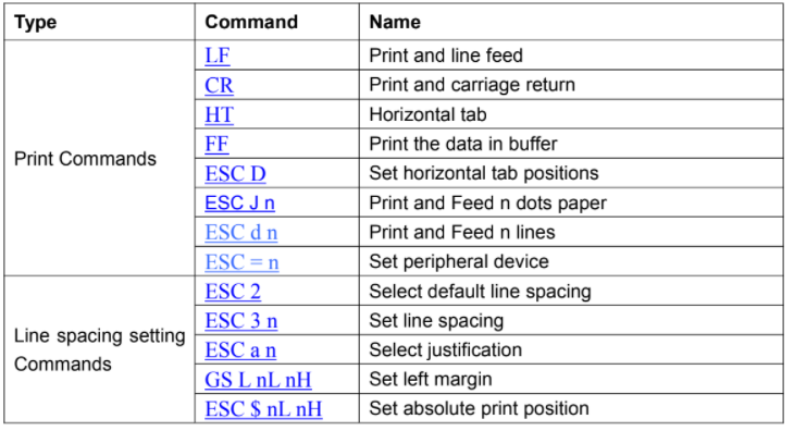

Hola buenas tardes, tengo una duda con respecto a la impresora termica csn-a2 que es muy conocida en el ambito de arduino como adafruit, en este caso la estoy usando con el pic16f1938.
funciona perfectamente, pero no se como enviarle a la impresora los comandos esc y demas comandos para primero darle la configuracion previa a la impresora. adjunto una imagen de los comandos esc y demas, mas simples que voy usar.
no se si me pudieran ayudar con algun ejemplo de como enviar estos codigos antes de enviar a imprimir que utilizo el printf para esto.
estoy usando pic c compiler.

Nunca he ocupado printf para enviar datos por un puerto serial, pero me parece que es así la manera de enviar caracteres especiales con esa sentencia:
  1. i = 0x1B; // ESC
  2. printf("%x",i);
Pero tal vez es mejor utilizar putc:
  1. putc(0x1B); //envío ESC
O directamente escribir en el registro para enviar bytes por el puerto serial.

o ya muchas gracias estuve buscando eso y no lo habia encontrado, y en dado caso como las que tiene esc 3 n (donde la n es un numero entero establecido en el datasheet de la impresora) para enviar eso seria igual:
putc(0x1b,0x33,0x31)
o en ese caso donde hay mas de 1 valor que mandar como seria?

Creo que sería así:
  1. putc(0x1b);
  2. putc(0x33);
  3. putc(0x31);
