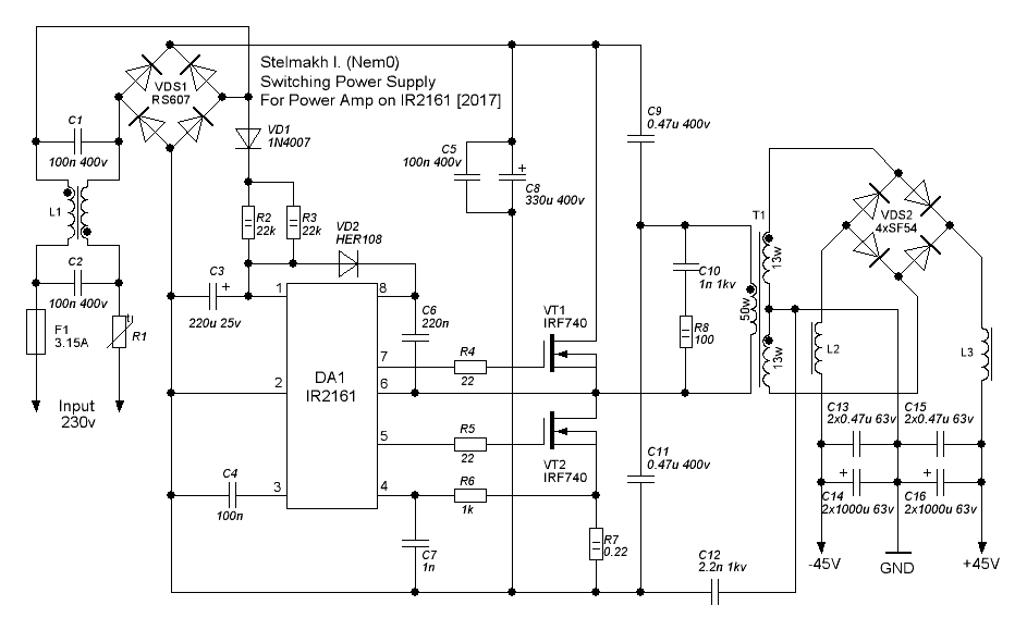

¿Para que se usa el condensador C12, entre masa del primario y del secundario? Lo he visto en muchas fuentes, sobre todo en televisores, TDT y DVD, lo que tienen en común esos equipos,  es que no tienen toma de tierra.

Creo que es para reducir las emisiones electromagéticas en las fuentes que no tienen toma de tierra, en las que tienen toma de tierra tienes los condensadores de tipo Y a la entrada para las el ruido en modo común, en las que no tienen toma de tierra ese condensador hace la función de condensador de tipo Y, y ayudaría a disminuir el ruido en modo común. Corregidme si me equivoco.
