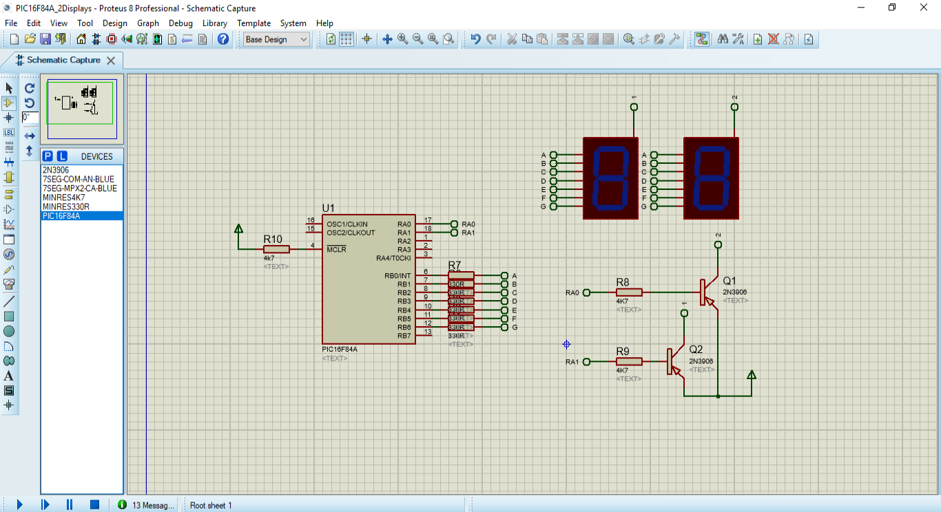

Hola, este es el circuito:

Hola, has montado el circuito físicamente? En el simulador es de esperarse cualquier cosa, cuándo se trata de velocidad.

Funciona, pero a medias, es decir, solo muestra uno de los dígitos a la vez, no los 2, he probado a bajar y subir el relay para que parezca que estén a la vez los 2 dígitos encendidos a la vez, pero no lo consigo, a ver si me podéis ayudar o guiar un poco, gracias.
Cuando mencionas "relay", te debes de estar refiriendo a "Delay", en ese caso no debes de aumentarlo, sino reducirlo para que ambos dígitos aparenten estar encendidos al mismo tiempo.
200ms es mucho retardo para conseguir el efecto que buscas, bájalo a 20 ó 30ms, o ve probando reduciendo poco a poco hasta que ambos dígitos queden fijos en el display.
Y una cosa más, muy importante para que funcione bien. Debes de considerar y separar lo que es el efecto de persistencia de los datos en el display, a lo que es la velocidad de presentación. Son cosas totalmente distintas, y tal como lo estás programando, NO tienes el control de ambas.
Lo correcto, para crear el efecto de persistencia, es que lo programes usando un timer vinculado a una interrupción, y luego ya tranquilamente, sin problemas de retardo, alimentes, por ejemplo, un array o un par de variables, con los datos a visualizar.

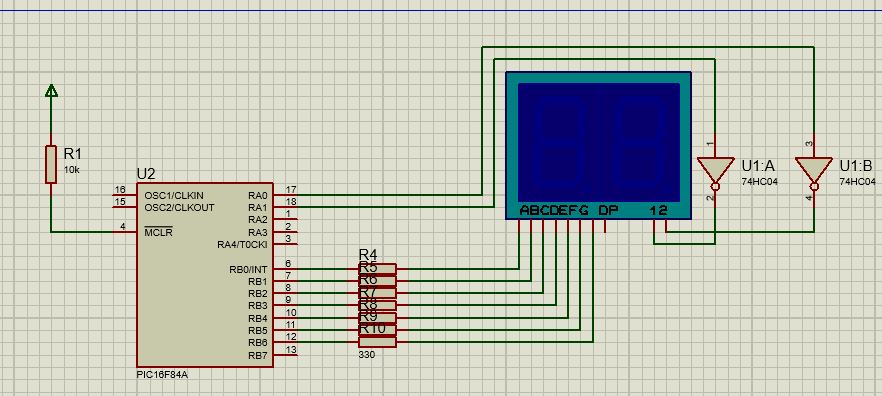

Me di a la tarea de realizar el ejemplo que estás tratando de simular y encontré una solución para simularlo en Proteus. He hecho un código rápido (me di cuenta de que estás usando el Proton Compiler). Lo primero es que el tipo de display de 2 dígitos de 7 segmentos de Anodo común es algo así como digital, es decir no se preocupa de corrientes ni voltajes para la operación de los leds de cada segmento, simplemente ve los niveles lógicos y este enciende o apaga los segmentos y/o digitos en cuestión.
Lo primero es reemplazar los transistores PNP (2N3906) por inversores, en este caso el 74HC04. Esto es slo para el simulador en el circuito real sí necesitas los transistores 2N3906 al igual que las resistencias.
(81.55 kB, 882x396 - visto 1302 veces)
Lo segundo es realizar el código y este quedó de la siguiente manera (ojo no es un código optimizado, es un código rápido de demo que realiza el trabajo).

En el circuito real es posible que necesites cambiar los valores del tiempo de desplegado, los cuales están definidos en cada ciclo FOR (si te fijas va de 0 a 200).
Espero esto te sirva para lo que estás tratando de hacer.

Hola,
¿Porque PORTA 3? ¿Haces aparecer la letra primero de forma oculta? He modificado un poco los tiempos, porque se me antojaba que iban un poco rapidas las letras

« Respuesta #13 en: 08 de Julio de 2019, 16:38:32 »
Hola,
Que tal bichomen,
La instrucción PORTA=3 es necesaria para que la simulación funcione correctamente. Esto es porque al parecer el display de 2 dígitos de 7 segmentos tiene un bug, el cual antes de desplegar un dato el dígito se necesita apagar, esa instrucción del PORTA = 3 no es necesaria en el circuito real.
