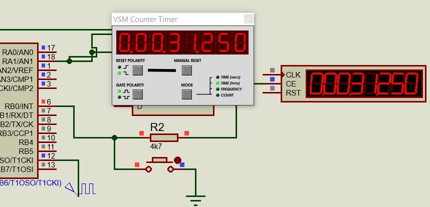

[ACTUALIZO]
Consegui hacerlo pero en la simulacion me baja el ultimo digito del conteo
está 1 segundo el temporizador
  1. #INT_TIMER1
  2. void  TIMER1_isr(void)
  3. {
  4.     set_timer1(setpoint);
  5.     OUTPUT_TOGGLE(A);
  6.     B=~input_state(A);
  7. }
Funciona sí, pero en el counter de Proteus,
A=1seg
B=0.99999
A=1seg
B=0.99998
A=1seg
B=0.99997
Y así sucesivamente  :o :o :o :o :? :? :? :? :? :? :? :-/
Algo para corregir en el código? Gracias!
Re:¿Timer modo Temporizador en PIC?
« Respuesta #8 en: 18 de Agosto de 2019, 18:41:51 »
No creo que sea el codigo. Considero que esta bien.... Los errores que se pudieron haber cometido son:
- El cristal no es exacto, lo raro es que esto ocurra en una simulacion.
- Debido a que funciona con 2 cristales, existe un error ya que esta sincronizado con el reloj principal (y solo se actualiza en 2 ciclos de los 4 que ocupa el PIC), pero como la frecuencia del oscilador de 32k es muy baja comparada con la otra no deberias tener TANTOS problemas. Debido a esto deberia ser un poco mas de 1s, y no menos como presentas.
