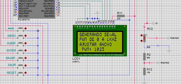

hola  a todos . soy novato , actualmente estoy en un proyecto que usa varias funciones, usando el pic 16f877a un lcd 16*4 , donde en cada una de las funciones uso varias teclas donde una de las teclas uso una rutina para salirme de los bucles " usando unos if leyendo una entrada, con un push button en la tecla ya definida como SALIR (#define SALIR   PIN_E2). dicho pin ya antes configurado como entrada en el main,  todo perfecto funciona como quiero en cada función  . pero en una función en especifica donde uso el adc el timer_0 y el puerto CCP1 para generar una señal pwm ,esta función entra en un bucle para leer constantemente la entrada analogica  en AN0 , PERO AL ENTRAR EN ESTE BUCLE el programa funciona y muestra los resultados esperados en el lcd y hasta lee la entrada analogica en AN0. casi todo ok, PERO  al parecer se desactivan las ENTRADAS DIGITALES y cuando quiero usar la tecla salir, o quiero usar cualquier otra tecla  no funciona a menos que haga un reset al micro , es como sin se desactivaran las entradas digitales o no me reconoce ningún botton , todavia no consigo el error , si hay alguien que sepa ayudarme estare muy agradecido . aclaro que la funcion que quiero usar es esta , y funciona perfectamente en cualquier otra función donde no use el adc los timers y ccp1

// me respondo yo mismo la solución era , desactivar las entradas analógicas y ponerlas como digitales antes de leer la tecla y volver a configurar entradas analógicas despues de leer la tecla salir . y asi quedo .
