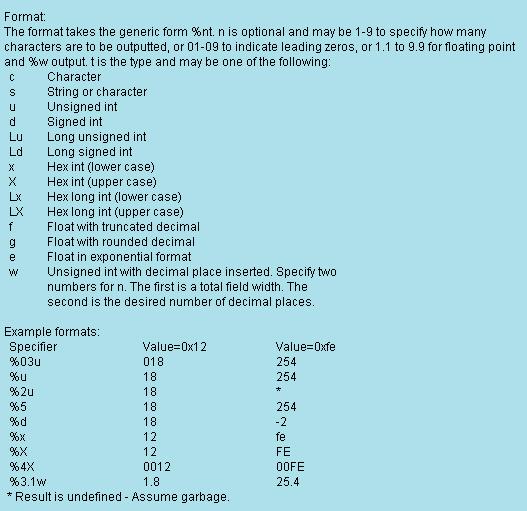

Desconectado Berto
  • Mensajes: 191
Re:Problema al visualizar una variable int32 en el LCD
« Respuesta #1 en: 18 de Octubre de 2015, 10:28:10 »
Hola Trev %ld deberia funcionar con int 16 No se que implica %02ld esto solo lo e hecho con float Te paso esta tabla espero que te sirva
