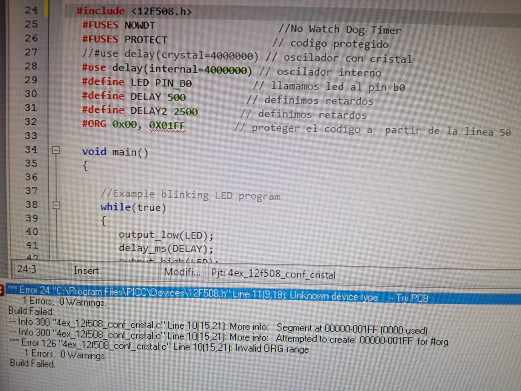

Desconectado johenrod
  • Mensajes: 276
Re:Como proteger código en CCS (escribiendo a partir de la linea 50)
« Respuesta #10 en: 22 de Noviembre de 2019, 20:01:36 »
Este es el error que mostraba...
