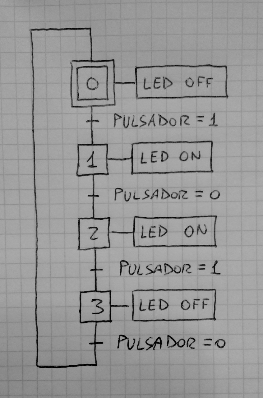

Aquí te dejo un grafcet sencillo que enciende y apaga una luz con un solo pulsador.
Te propongo que hagas un programa para manejar 2 grafcet, cada uno con un led y con un pulsador diferente y así puedes comprobar cómo pueden trabajar dos grafcet a la vez.

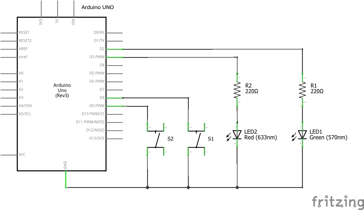

Adjunto un programa para Arduino, en C, que implementa dos grafcets para encender y apagar dos ledes con dos pulsadores. Cada grafcet es independiente uno del otro y se ejecutan en paralelo.

Esquema:
(44.97 kB, 1203x696 - visto 675 veces)

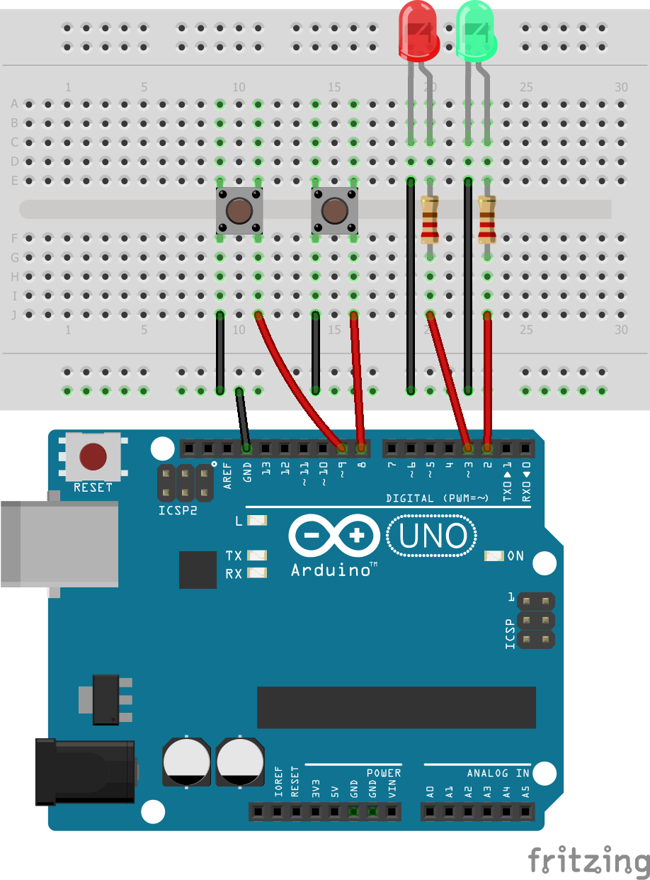

Protoboard:
(148.7 kB, 918x1242 - visto 692 veces)

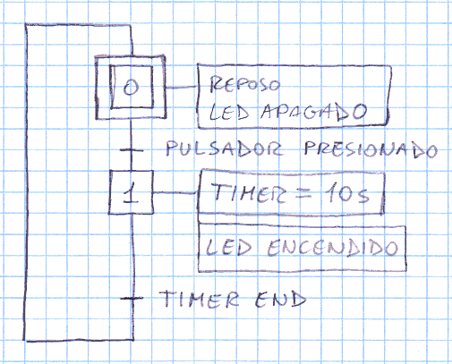

Otro programa más.
El primer led (VERDE) se enciende y se apaga al presionar el pulsador 1.
El segundo led (ROJO) se enciende durante 10 segundos cuando se presiona el pulsador 2.

Adjunto grafcet del segundo led (ROJO).
(58.94 kB, 505x407 - visto 728 veces)
« Última modificación: 02 de Enero de 2020, 17:17:00 por Picuino »

Otro programa más.
