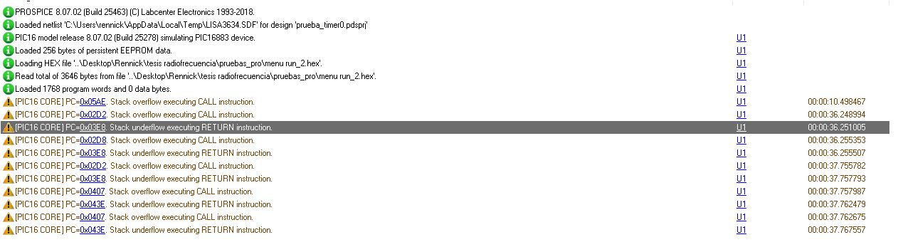

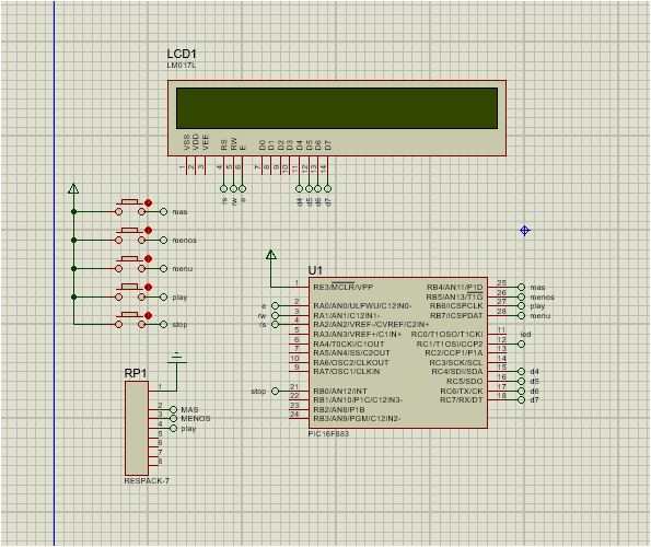

Buenas noches mi gente realicé un programa de reloj regresivo pues así lo necesito, trabaja hasta  que se requiere realice el ciclo nuevamente y comienza a tener error de desbordamiento de la pila, ya he revisado lo foros que se presenta y no he podido hallar la falla si tendrán alguna idea se los agradecería de antemano le coloco el código a ver si detectan la falla ok. :lol:

Sin ver demasiado ya que es largo, mirando una interrupción acabo de ver una llamada a la función main... que estoy seguro que sea uno de tus problemas.
Y ese es solo uno de los puntos malos del programa, hay muchos mas como la excesiva cantidad de loops infinitos. Cuando solo deberias tener uno solo. (Si esos while(true) ). Ademas esos loops dentro de las interrupciones.
Y pare de verlo. Porque esos errores son demasiados graves para omitirlos, y se debería arreglar esos antes que cualquier otro.
