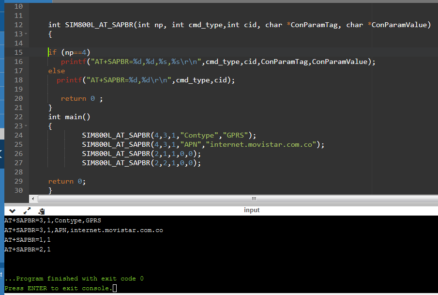

A mi me funciona!, lo probe en el compilador online que sugieres! da un problema con la variable i por lo que la cambie por np como se muestra en la imagen.
Re:Duda de punteros
« Respuesta #2 en: 06 de Abril de 2020, 10:48:51 »
El código necesario es el que escribió uZYNQ, y es lo mínimo (sin check de parametros) para lo que planteas.

Gracias,
Que curioso... lo compile mil veces y no funcionó.... y ahora si.
incluso en ese compilador y en en CCS.   no se que estaba hciendo.... ya dormido supongo. :D
