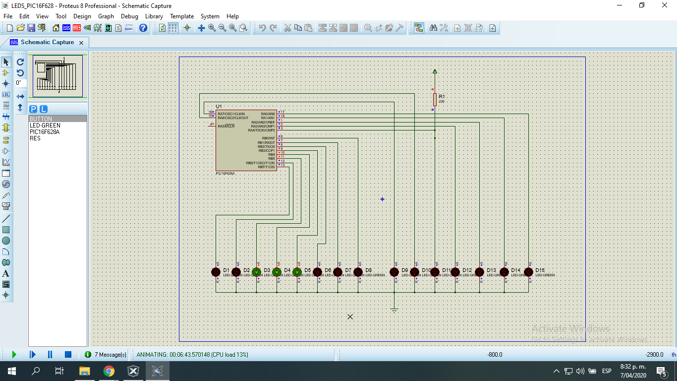

Buen dia
Espero me puedan claborar a reducir lineas de codigo a este programa que me genera un Juego de luces en un Pic16f628A

Re:Juego luces PIC16F628A
« Respuesta #1 en: 08 de Abril de 2020, 20:51:47 »
Si no hay un patron, y los tiempos cambian, entonces conviene hacer 3 arrays gigantes constante para que se guarde en la FLASH, y de ahi hacer algo asi:
  1. while(1)
  2. {
  3.   PORTA = ArrayA[i];
  4.   PORTB = ArrayB[i];
  5.   delay_100ms(Arrayt[i]);
  6.   if(i = sizeof ArrayA) i = 0;
  7. }
Todos del mismo tamaño, Crear una funcion que espere varias veces 100ms, segun el parametro de la misma, es decir delay_100ms(2) serian 200ms.
Y de alli resumirlo todo en esos Arrays..
