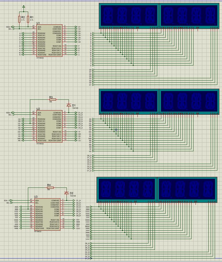

Muy buenas, estoy en un proyecto con un PIC18F4550 en el cual necesito por ahora (en el futuro serán unas pocas más) conectar 5 displays de 16 segmentos y 4 dígitos cada uno, pero no estoy muy seguro de como hacerlo tengo echo un esquemilla en proteus que me gustaría compartir con vosotros para que me dijerais si esta bien o mal o si voy por buen camino. El caso es que el PIC ha de manejar en el proyecto final los siguientes materiales: 5x displays 16 segmentos 4 dígitos
                                                                                        2x displays 16 segmentos 1 dígito
                                                                                        1x display 16 segmentos 2 dígitos
                                                                                        1x display 7 segmentos 7 dígitos
                                                                                        3x potenciometros
                                                                                        2x encoders
                                                                                        25x pulsadores
                                                                                        1x Interruptor ON-OFF-OFF
Se que para los botones he de construir una matriz pues es lo más cómodo ya que me quita menos pines (10), pero como se puede ver e pic ha de manejar muchas cosas es por ello que había planteado no solo poner un PIC18F4550 si no 2 y comunicarlos mediante I2C, así rápidamente se me ocurre que el Maestro se comunicara con el PC a través del USB y con el otro PIC admeas de manejar los 25 botones, 2 encoders, 1 Interruptor y los 3 potenciometros y dejar al otro PIC manejando todas las pantallas. Como dije un poco más arriba os mando el esquema que tengo realizado hasta ahora el cual solo es la conexión de las 5 pantallas de 16 segmentos y 4 dígitos con el PIC.
Muchísimas gracias por vuestro tiempo y ayuda y si no es el apartado del foro donde debe de ir esta pregunta pido mil disculpas de ante mano y pido por favor sea movido al que le corresponde, una vez más muchísimas gracias.
Link de la foto: https://gyazo.com/bdbd97c58c1f3dfca2f4318e6d55ed98
P.D: En la foto aparecen dos componentes más aparte del PIC18F4550, el componente de más arriba es un HT16K33 y el otro un 74HC4067. Muchas gracias

Parece ser un trabajo para unos shift-register, y controlas todo con el SPI.

Otra opción sería usar expansores de puertos como el MCP23017 (con interface I2C) o MCP23S017 (con interface SPI). Estos expansores tienen 16 puertos de entrada/salida, los cuales puedes usar 2 para manejar tus displays de 16 segmentos y podrías usar otros 2 para tus interruptores. Todo sobre dos hilos, si usas I2C o 4 hilos si usas SPI. Obviamente para poder activar y deshactivar los displays necesitarás agregar ULN2308 por el consumo de corriente en los cátodos de los displays.
Le eché una mirada al circuito HT16K33 y este no trabaja con SPI, el circuito trabajo con I2C, y con ese miso circuito puedes manejar 2 de los displays de 16 segmentos con 4 dígitos. Esto es porque dicho circuito contiene 16 ánodo drivers y 8 cátodo drivers. Lo que ahora me da la idea de que puedes usar tres circuitos de estos para manejar 6 displays de 16 segmentos y 4 dígitos. En fin las opciones son bastantes, pero depende de ti el seleccionar lo más fácil y práctico para tu caso.

« Respuesta #11 en: 05 de Septiembre de 2020, 11:40:25 »
Que tal Icat,
Pues al final no entiendo por qué darle tantas vueltas al asunto. Tu problema se puede resolver sencillamente con el HT16K33. Como te había comentado un solo circuito integrado puede manejar tranquilamente 2 displays de 4 dígitos con 16 segmentos. Por lo que para tu requeriemiento necesitas 3 circuitos integrados como este. Te he adjuntado un esquemático de referencia. Incluso usando uno de los tres HT16K puedes hacer el escaneo de tus 25 pulsaodres. Todo usando solamente 2 pines del I2C del microcontrolador.

« Respuesta #12 en: 05 de Septiembre de 2020, 12:48:04 »
Joe muchisimas gracias esque no veía como poder hacerlo estaba dandole vueltas mirando los MAX6954 etc etc joe muchisimas gracias
