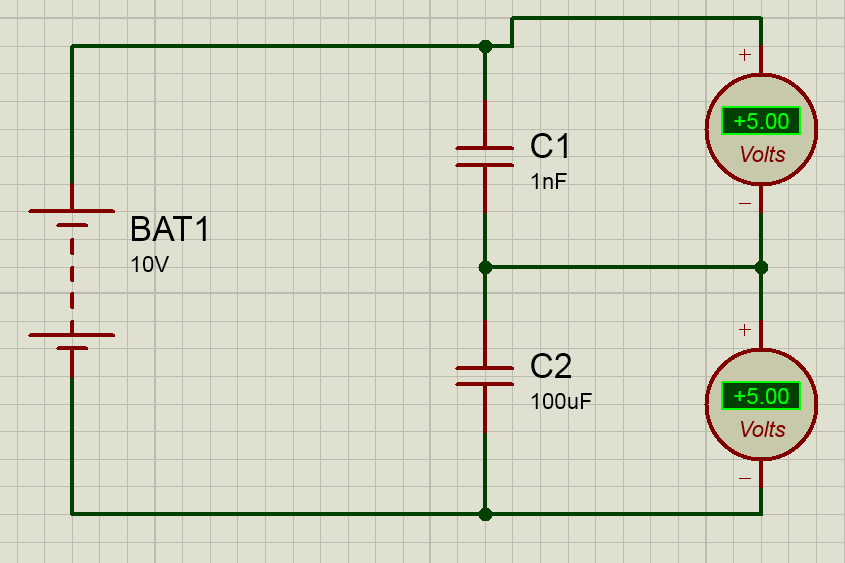

Estimados colegas,
Traigo una consulta respecto al comportamiento de un circuito conformado por dos capacitores en serie y una fuente de tensión continua en Proteus 8.4.
Independientemente del valor de capacidad seleccionado para cada capacitor, la tensión se distribuye en partes iguales, sin considerar    V = Q [coulomb] / C [Faradio].
Desde ya, agradezco su consideración y cualquier contribución que pudieran realizar para conseguir una simulación representativa de la realidad.
Saludos cordiales.

-  En Proteus, los voltímetros de continua tienen por defecto una resistencia de 100Megohms; por lo que esa simulación correspondería a dos capacitores conectados a un divisor resistivo  --->  Como las resistencias son iguales, luego de un largo transitorio la tensión en el punto medio termina en 5V
- En el tipo de simulación que estás haciendo, Proteus primero calcula los valores del circuito en CC ya estabilizado, es decir con condensadores como circuito abierto e inductancias como corto circuito ---> Con esos valores inicia la simulación y cumpliendo con todas las leyes del electromagnetismo queda clavado en 5V.
- En esa clase de simulación no te da la opción de no calcular valores iniciales.

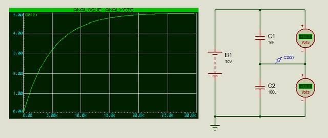

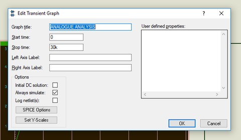

  Para lo que querés ver tenés que hacer el análisis transitorio, que sí tiene esa opción.
(29.67 kB, 480x279 - visto 1157 veces)
- Como el condensador mas grande es de 100u y las resistencias internas de 100M en estabilizarse demora del orden de los 30000seg

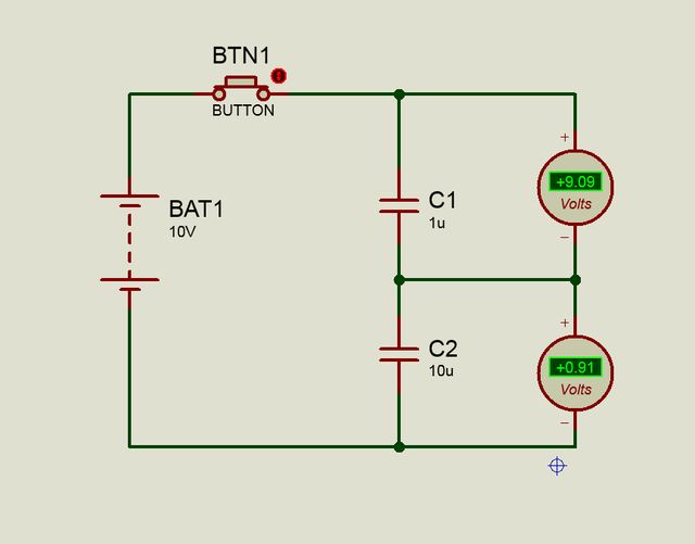

En ese caso agregá un pulsador, de manera que inicie sin tensión.
(24.67 kB, 640x501 - visto 1502 veces)
Ojo!   Proteus por defecto asigna una resistencia de 100M (100 Megohms) al pulsador abierto y de 100M a los voltímetros -->  Cambiá la Off resistance del pulsador a 100T (100 Teraohms)
Corregido eso podés jugar con la resistencia interna de los voltímetros y los valores de los condensadores para mostrar como se afectan.
