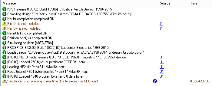

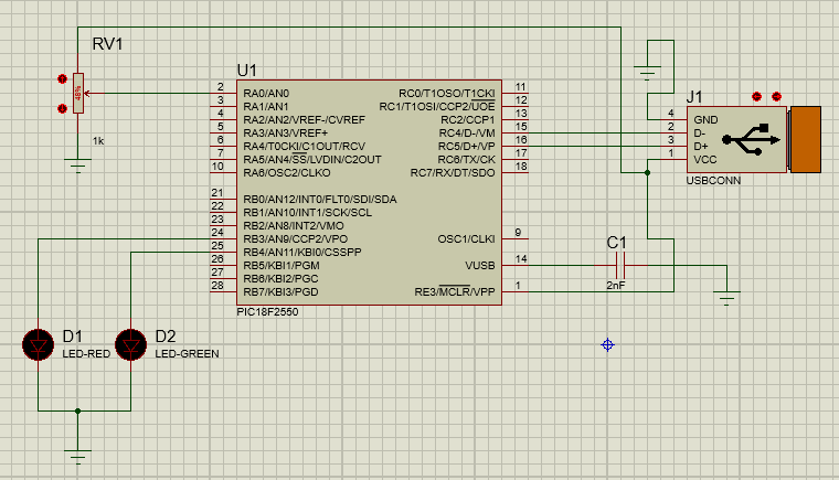

Muy buenas tardes deseo realizar la comunicación de un pic 18F2550, con Matlab mediante USB,  la prueba del circuito en Protoboard resulta funcionando perfectamente, pero en la simulación del proteus 8.3 me salen los siguientes mensajes:
Pin 'D-' is not modelled. [J1]
Pin 'D+' is not modelled. [J1]
que es lo que puede estar funcionando mal, ya que instale los controladores del PIC y tambien el USBdriver de Proteus por favor si alguien tuvo el mismo problema estare muy agradecido.
Claramente dice que las entradsa D+ y D- no estan modeladas, es decir que no esta modelado como deben funcionar. Esto e por que la version que tiene el proteus del PIC18F2550 esta incompleto. Ademas del esquematico hay un modelo atras que simula los pines/instrucciones/etc del micro.
Voy a suponer que es una version legal y decirte que te comuniques con el frabicante de Proteus. Si no es legal entonces vos sabrás como actuar.

« Respuesta #5 en: 16 de Abril de 2021, 09:29:51 »
- Cerrar Proteus.
- Ir a Directorio_donde_este_Proteus\DRIVERS\      y ejecutar VirtualUSBDriver.exe
- Abrir Proteus.
- Enjoy
