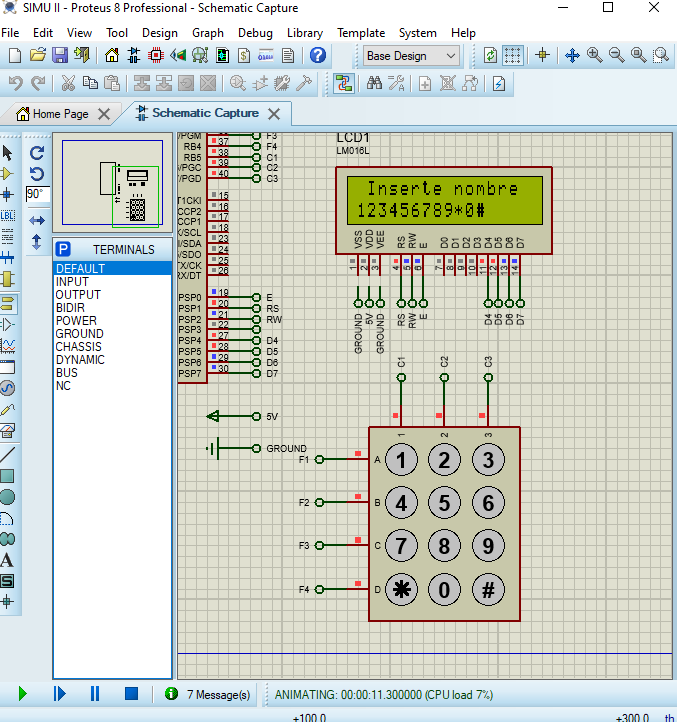

Hola saludos, tengo un proyecto para la universidad, y requiero de ayuda.
Necesito hacer que un teclado 4x3 escriba letras, pero no sé como hacerlo, solo logro hacer que escriba numeros, estoy trabajando en el entorno CCS COMPILER
Esto es lo que llevo de codigo, ¿podrían ayudarme porfaaaaaaaa?  :lol: :lol: :lol:
Dejo anexado la foto de como se ve.
Ese teclado devuelve lo que hay en la matriz
  1. char const KEYS[4][3] = {{'1','2','3'},
  2.                          {'4','5','6'},
  3.                          {'7','8','9'},
  4.                          {'*','0','#'}};
(declarada en kbd.c )
Si querés que algún botón devuelva caracteres solamente tenés que cambiar el Ascii correspondiente. Eso sí, el botón se verá igual porque para eso habría que editar el componente o crear uno , que no es trivial.
Para no sobreescribir una librería estándar, es mejor copiarla al directorio del programa y hacer ahi  las modificaciones necesarias.
También podés hacer que devuelva solamente un número entre 0 y 11 (la tecla pulsada)  como índice de una tabla con el juego de caracteres activo.

Muchisimas gracias, saludos desde Venezuela
