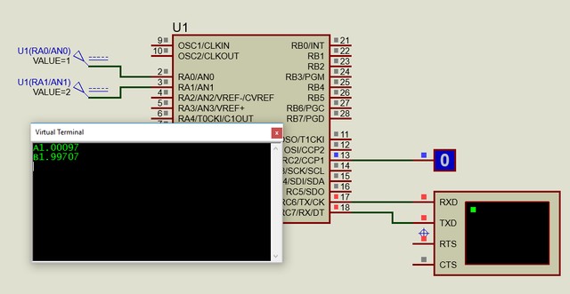

« Respuesta #8 en: 08 de Mayo de 2021, 11:37:44 »
El programa funciona lo mas bien.  Buscá el error por el lado del terminal.

gracias....!!!!! sabes que lo solucioné..., agregué retardos..., fuí probando con los tiempos en ms ....:
case 'A':
                                  output_high(pin_c2);//* sacando un "1" por C2 habilito TRASNMISIÓN DEL MAX485.-
                                  delay_ms(15);
                                  printf("%1.5f\r\n",an);
                                  delay_ms(5);
                                  output_low(pin_c2); //*sacando un "0" por C2 deshabilito transmisión y habilito RECEPCIÓN.-
                                  break;
                                  case 'B':
                                  delay_ms(15);
                                  printf("%1.5f\r\n",bn);
                                  delay_ms(5);
                                  break;
Re:conversión analogica/digital
« Respuesta #10 en: 08 de Mayo de 2021, 13:44:27 »
Pero entonces vos mandabas los caracteres A y B con muy poca diferencia de tiempo.   Lo que tenías que hacer era que mandar el siguiente caracter después que se recibió la respuesta.
« Respuesta #11 en: 08 de Mayo de 2021, 15:44:00 »
Entonces está mal el programa por no considerar ese posible caso de enviar todo junto jejej.
