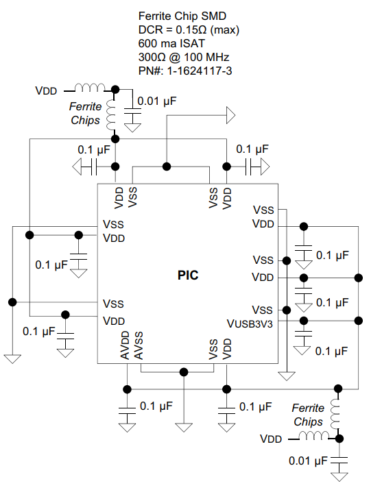

4. ¿Tu dispositivo está trabajando en zonas de alta frecuencia? Por ejemplo junto a lámparas fluorescentes.
El ruido suele ser otro problema al momento de escribir y leer la eeprom. Utilizar la siguiente clase de filtros es muy bueno para ayudar a reducir el problema:
